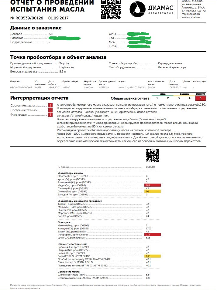

Представляем отзыв о работе Valena-SV на машине Toyota Highlander.
Комментарий потребителя:
“Тест масла с машины Тойета Хайлендер 2014 г.в.
Масло менял на пробеге 91500 км.
Присадку залил позднее на 93400 км.
Отбор пробы сделал на 102 500 км.
Сейчас пробег на 103 500 км.
За весь период после добавления присадки экономия бензина 10%.
Двигатель работает тихо, приемистость отличная, ни разу не тупил.
Масло на момент отбора пробы прошло 11000 км.
По воде не готов комментировать, может при отборе пробы, каким то образом?
Очень непонятно почему сработался фосфор?”
Комментарий "Мотор Лайф":
В состав Valena-SV входят компоненты содержащие медь и олово, поэтому повышенное содержание Cu и Sn не являются следствием износа – это норма. При добавлении Valena-SV в масло содержание этих элементов – Cu (400-500 ppm), Sn (25-35 ppm).
Уменьшение Cu и Sn косвенно указывает об образовании медной “сервовитной” пленки.
судя по анализу,концентрация меди по итогу получается примерно такая же как в маслах "куппер", но ещё есть олово.учитывая стоимость химозы склонен считать что интереснее за тот же бюджет(среднестатистическое масло + валена) приобрести товарное масло на 4+5 группе ваших "медных" конкурентов, если медь интересна.
А износ ну очень интересен... :up:,учитывая 11т.км.
Есть о чём задуматься сравнивая с Купером.
Надо больше статистики...
было бы интересно знать примерные м/ч или среднюю скорость.
