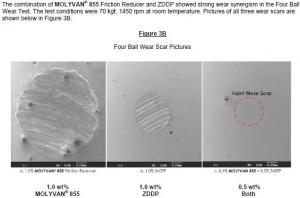

Мне просто интересно сравнить пятно испытанных 0W-20 с Idemitsu Zepro - так как там весьма вероятно Molyvan 855, про который Vanderbilt заявляет, что вовсю работает с ZDDP уже при комнатной температуре...
Есть вот такая табличка сравнения различных AW-присадок, которое проводил Vanderbilt. Одно из сравнений как раз по диаметру износа на 4-х шариковой машинке трения. Если ей верить, то Molyvan 855 там уделывает всех. На втором месте вольфрамовый комплекс Vanlube W324. Это, конечно, упрощенное сравнение, так как присадки добавляются в одно и то же масло. В реальном же сравнении масла будут разные как по базе так и по рецептуре и результаты могут сильно отличаться. Поэтому мне тоже было бы интересно узнать какое пятно износа покажет Idemitsu Zepro 0W-20 в сравнении с Мобил, Шелл и Амсойл. И еще интересно будет ли по пятну износа абсолютным рекордсменом микс Zepro 0W-20 + 5% Eurol Engine Oil Treat с вольфрамом :)
Меня терзают смутные сомнения в обьективности изложенного на картинке: если обратите внимание, то материал подложки в 3х случаях разный (вкрапления примесей) причем в 3м случае где минимальный износ там вкраплений практически нет. Таким образом напрашивается вывод что на подложке из "другого материала" износа практически нет (из отличной легированой электростали ;) ).
