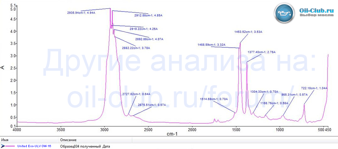

1) Масло удовлетворяет стандарту SAE и может называться 0W-16 (ССS не измеряли).
2) Вязкость при 40С = 39,15 - не самая низкая, бывают и 0W-20 ниже вязкостью. Ниже делают для того что бы было экономично при прогревах и в движении на холодную.
3) Вязкость при 100С = 7,48 - соответствует 0W-16 - экономия достигается за счет низкой вязкости при рабочей температуре.
4) Щелочное число = 7,38 - среднее, моющие нейтрализующие свойства масла достаточные.
5) Кислотное число = 1,52 - низкое, это хорошо, будет запас для его роста.
6) Зольность сульфатная = 0,8 - отлично для API SN масла, обычно у них 0.9 или около того, здесь она ниже (потому что щелочное чуть пониже).
7) Температура застывания -43С - не выдающаяся для нулевки, но есть одна странность, 0W-20 и 0W-16 при наших стандартах измерения часто такое показывают, хотя на самом деле температура застывания может быть ниже. Это масло видимо не исключение, а может быть оно реально так застывает...
8) Содержание серы = 0,311 - чуть выше чем обычно.
9) Противоизносные присадки ZDDP на основе цинка фосфора. Моющие присадки на основе кальция. Молибдена здесь нет, либо используется что то другое. (фольфрам например)
ИК спектр Фурье говорит о том, что масло на основе гидрокрекинга.
Вывод: Еще одно 0W-16 теперь от бренда United. Низкая вязкость на самом деле будет экономить топливо. Все параметры в норме.
Примечание: В этом масле есть органический молибден, как модификатор трения, снижающий трение и износ. Лаборатория скорее всего пропустила этот элемент при заполнении бланка.

Сера как мне кажется не реально высокая, надо попросить лабу перепроверить, не тот пакет для такой серы. По ИК тоже не вижу минералки.
0-16 без молибдена и/или натрия?
Ничего не перепутали?
Да и кальций щелочному не соответствует.

Данил прав: как то многовато серы для гр. III и скудного пакета без молибдена и с мин. кальция...
По маслу: маловязкий корейский кряк... Середняк, имхо. Пакет - Лубризол урезанный?
0W-16 и 5W-16 от Рави с натрием, молибденом и бором в одном флаконе выглядят поинтереснее.

CCS не хватает - может оказаться, что это 5W-16 на самом деле, как было с Toyota 08880-10505, например

Это не лубризол. 100%.
Я в целом что вижу: раньше подобной вязкостью обладал эко элит 0w-20 и был на пакете афтона. Юнайтед решил загустить 0w-20 до 8.5 (правильное решение, однозначно) и сделать 0w-16 со старой вязкостью и новым пакетом. Ну вроде неплохо, оно всему соответствует и все дела. Правда, CCS не хватает, действительно.

Не может быть масло 16ое без молибдена или натрия.
Это они спектр от другого масла прилепили по ошибке... От 30ки или 40ки...
Ждем исправленного протокола.

Это пакет не любризоль нет молибдена и натрия как сказал уже vasvi. Что это за пакет я не знаю если честно :) Серу и щелочное попрошу перепроверить :)
