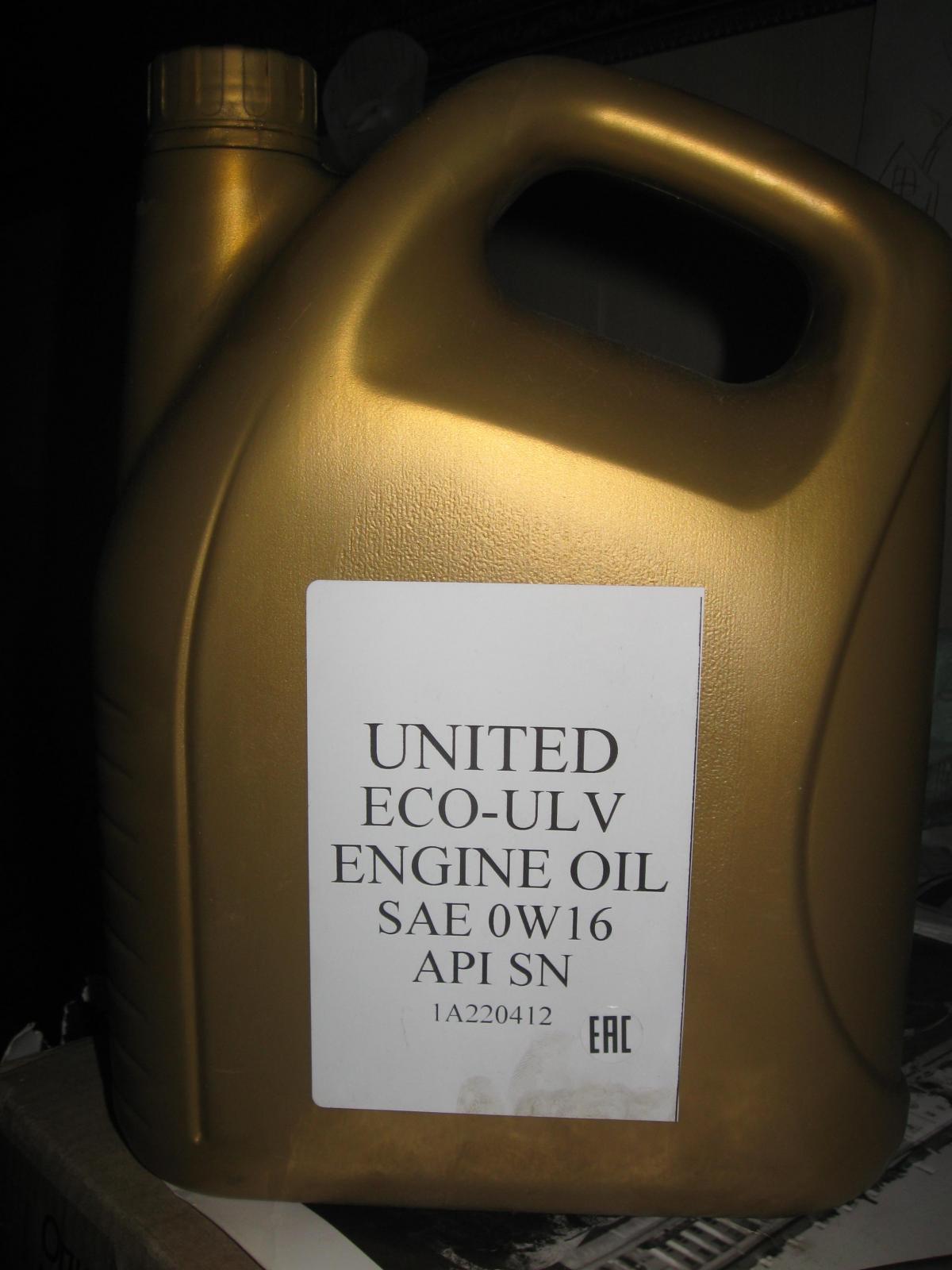

14 декабря 20169 г Пока зима не кончилась предлагаю United-Oil потестить данное масло на моём движке. 0W-20 себя отлично показалo. Доброе утро. Нет проблем , пишите сколько надо, обновляйте контакты, вышлем на тест.... учтите только что завод нам прислал канистры без фирменных наклеек, они у них еще в разработке были.... А мы сами думаем надо ли его везти в нормальных объемах))))))) ( понятно что для многих бренд- неизвестный, масло более чем специлизированное на данный момент)

12 января 20179 г Масло называется ECO-ULV, а не ECO Elite. Исправьте в названии. Изменено 12 января 20179 г пользователем igork
12 января 20179 г Представитель ведь писал, что эикетка для этого масла ещё не разработана. Поэтому к канистре приклеен листочек, отпечатаный на принтере.
12 января 20179 г Прикольно. Масло производитель успел разработать, а этикетку - нет. Понимаю, ведь этикетка сложнее масла, тут научные исследования нужно проводить. :ap: Изменено 12 января 20179 г пользователем vasvi
12 января 20179 г Ты прав. Продвигать продукт на рынке гораздо сложнее, чем его изготовить. Тут действительно исследования надо проводить, только маркетинговые, а не научные. Недаром ведь даже ВУЗы существуют, где маркетингу обучают. Тем более, что продукт диковиный пока. Ведь как корабль назовёшь, так он и поплывёт. Поэтому ребята не бегут впереди паровоза. "Спустятся с горы и .... всё стадо". Изменено 12 января 20179 г пользователем igork
