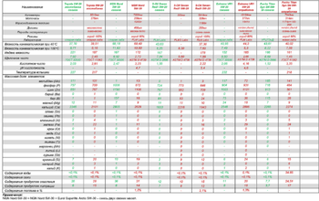

Отчет о Eurol Super Lite Arctic 5W-30/NGN Nord 5W-30 на Toyota Prado 1GR-FE 4.0

Приветствую,скажите,в двигателе 2az-fe ,сколько моточасов это масло протянет?Мотор считается "убийцей масел".Средняя скор.18 км/ч.
200-250мч оно не обладает какими то специальными долгоиграющими свойствами. Эстеры, высокое кислотное число, часто только помогают маслу быстрее сработаться. Масло зачетное, но двигатель убийца его убьет не меньше чем другие масла :)
Посмотри на моем убийце пример в серии анализов. Там есть NGN Nord и обычные ILSAC масла. :)
(такие параметры как щелочное в свежем и отработке, моточасы, кислотное в свежем и отработке, износ...)
Часть 1
https://www.oil-club.ru/forum/topic/28264-seriya-analizov-masel-na-toyota-land-cruiser-prado-torcon/?page=1
Спасибо за развернутый ответ,все понятно,что ни залей,через 250 м/ч все в хлам:) Все таки думал,что норд часов 300 продержаться должен,т.к.полнозольник с выс.щелочным запасом.Получается с моей ср.скоростью даже 5т.км не продержится.
Не надо искать долгоиграющее масло в твоем случае, тут рулят частые смены масла, пусть даже более дешевого...
