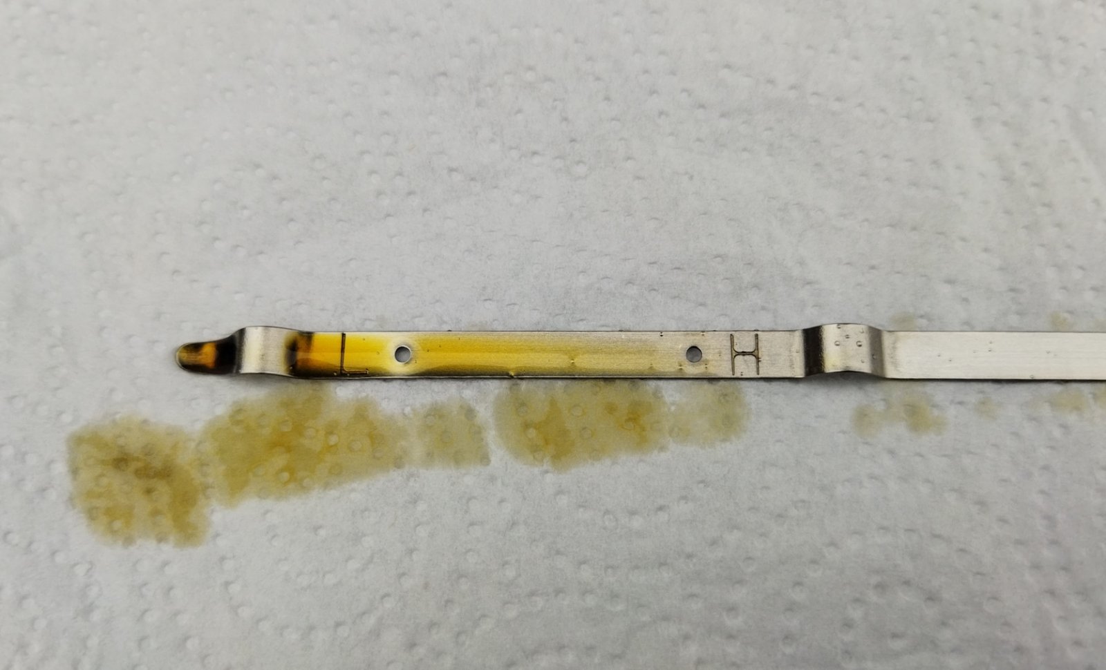

веста . 1.8 пробег 45  всё из года в год одинаковое.
Но. Масло FUCHS  TITAN SUPERSYN F ECO-DT 5W-30 1л A5/B5 M2C913   темнеет очень сильно в сравнении с  Mobil 1™ X1 5W-30 A5/B5.
Может дизельный уклон фукса как то сказывается?? моющие какие то особенные??
Mobil 1  проехал 4000, уже менять скоро , а он светлый как свежий фукс.
PS  масло меняется каждые 5000. вне зависимости от цвета.

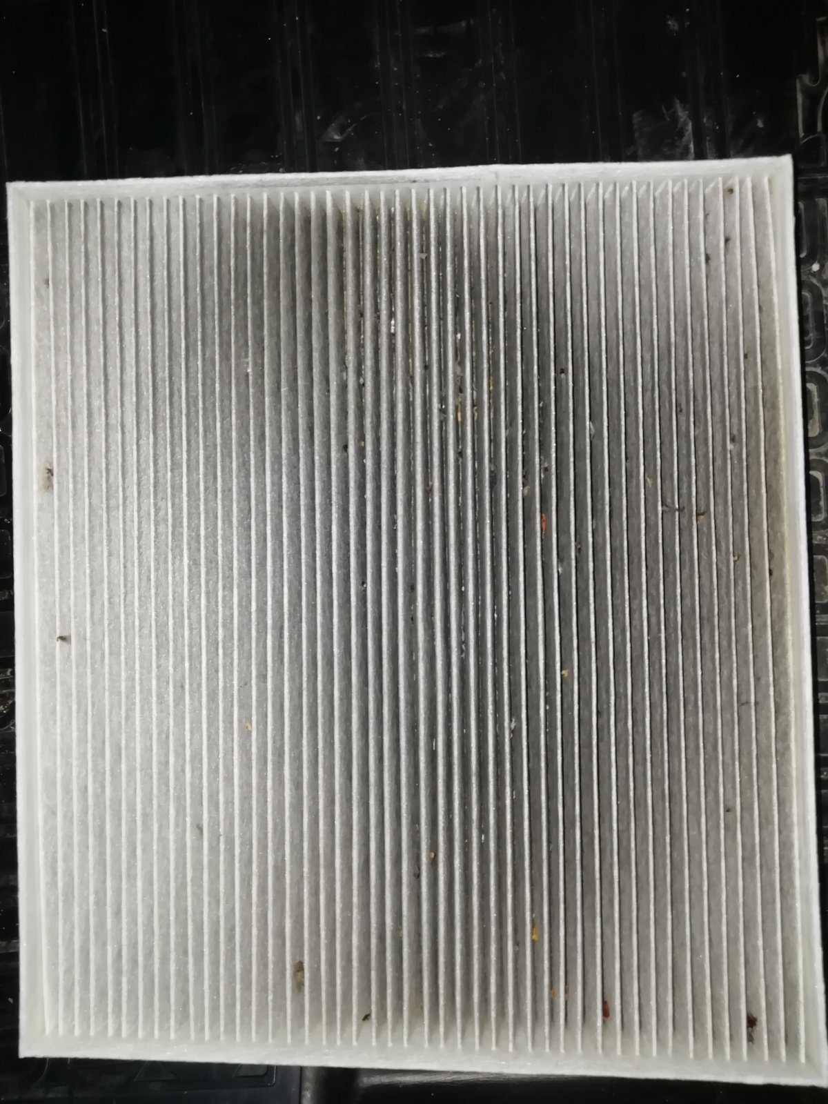

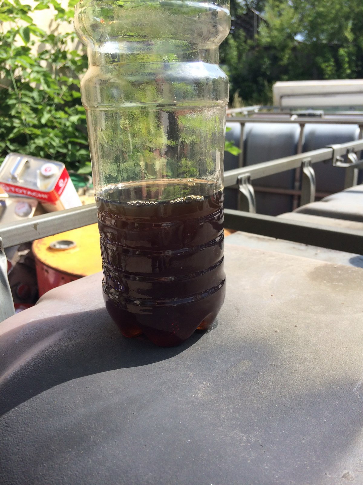

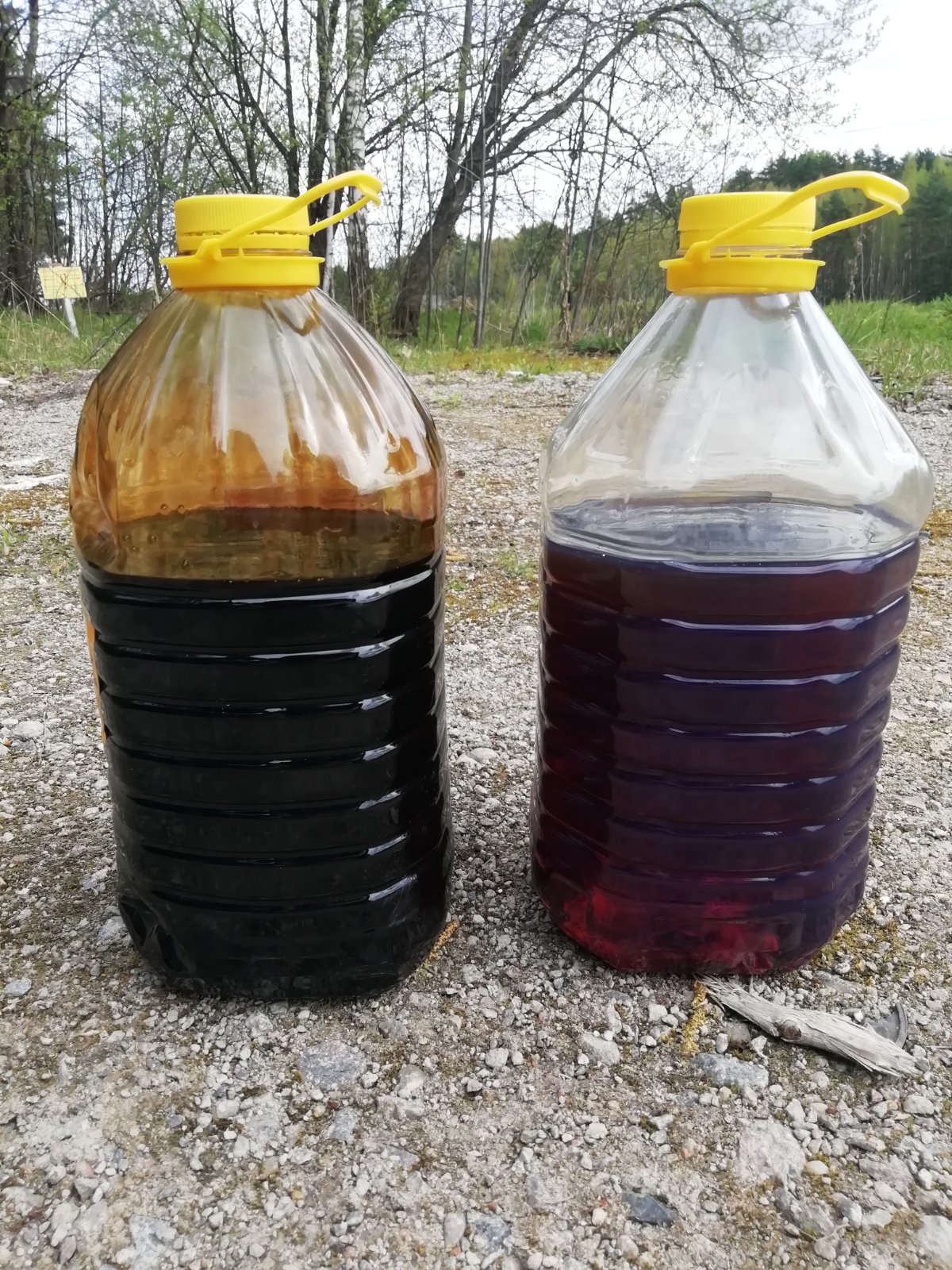

Комрады, проехал, как и хотел (с целью помыть мотор от предыдущего масла и вынести лишние кислоты, если они там, конечно, вообще были) на очень недорогой минералке (полусинтетике) из "Светофора" (Сибойл 5w40 АPI SG/ 680руб/4л) 300км/7м.ч. и залил в двигатель S-Oil 5w30 API SP/ILSAC GF6. Маслянный фильтр поставил такой же, что и был (Speedmate), воздушный и салонный фильтры прошли всего 6тыс.км/140м.ч., но были очень грязными и я их тоже, ессно, заменил на новые, как и всегда. Поставил Arirang и АMD, соответственно, такие же стояли и до этого. И вот такого цвета Сибойл слился всего через 300км пробега (фото1), а был вот такой, всего 4 дня назад (фото2), он справа в канистре. Сфотал площадку маслянного фильтра, там всё чисто внутри (фото3). Ну и ещё немного фоток (фильтры, масло, отработка). Спасибо за внимание :hi:

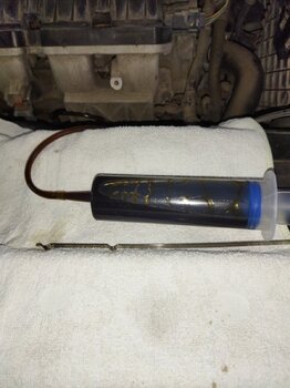

Отработка Pennzoil 5W-30 (минералка которая) после интервала 6000км (около 180 м/ч)
Теперь промывочное масло ТОТЕК после 20 минут работы на ХХ, едва светлее чем масло после целого интервала на фото выше, не правда ли?
Хммм А теперь второе промывочное масло после еще 20 минут
Светлее? А мне так не показалось... солнце просто засветило немного. Хотя может и чуточку светлее.
Вывод: Любое масло поработавшее в моторе хотя бы 20-30 минут (до нормального нагрева) и слитое в тару не будет выглядеть чистым и прозрачным. Моет? Ничего подобного!!! Реакция базы/присадок, окисление от температуры и т.д....  что угодно только не "моет".
