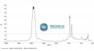

Может быть посмотрим ИК спектр что скажет, но -56С Вадим...
Готовлю голову на отсечение после спектра,как обещал :sorry:
@Rok, ты много оффтопишь в теме, мы здесь анализ мобила обсуждаем, ты про каких то казахстанских гонщиков... :) Прекращай.
Перенес про гоночные масла сюда http://www.oil-club.ru/forum/topic/2950-motornie-masla-dlja-avtosporta-vs-grazhdanskie/page__st__120
ИК спектр Фурье показывает пик полностью синтетической базы ПАО
Я думаю вспышку испортила вся эта густая взвесь в масле детергенты Ca, ZDDP, Молибден - последних в два раза больше...
Это не GTL?
