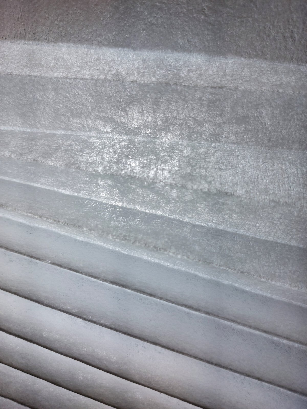

салонный для тииды левый руль, Mecafilter ELR7360
цена на сейчас 760руб.
если воздушный этого производителя понравился визуально
https://www.oil-club.ru/forum/topic/34102-vozdushnye-filtra-nissan-tiida-note-micra-iii-march-iii-cube/?do=findComment&comment=2851799
то данный салонник хз...за такие деньги+маде ин китай, сомнительно..
на этом фото позади фильтрующего элемента диодная лампочка на 13вт.
25 минут назад, ivan90 сказал:
А что ты лампочкой хочешь увидеть у противопылевого фильтра?
47 минут назад, Dimmy сказал:
Ну судя по по фото допустим я вижу неравномерность, или неодноростность материала - просветы какими то пятнами идут:unknown:
1 час назад, Dimmy сказал:
пользуем что имеем, метод лампочки, есть ли дыры и насколько они велики:D
п.с. например если сравнить тактильно и визуально с феноксом, фенокс и корпусом толще и фильтрующий плотнее...насколько это хорошо\плохо хз..
А подобные этому Mecafilter можно купить дешевле почти в два раза, тот же нордфил или гудвил...но насколько они идентичны реально по фильтрующему хз, всё просто визуально...
