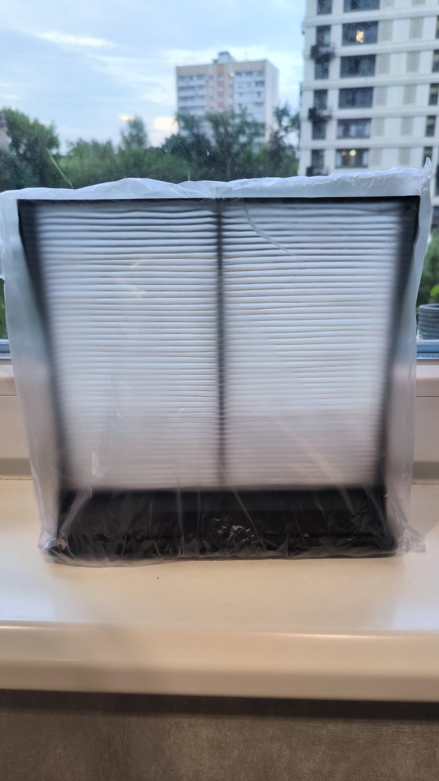

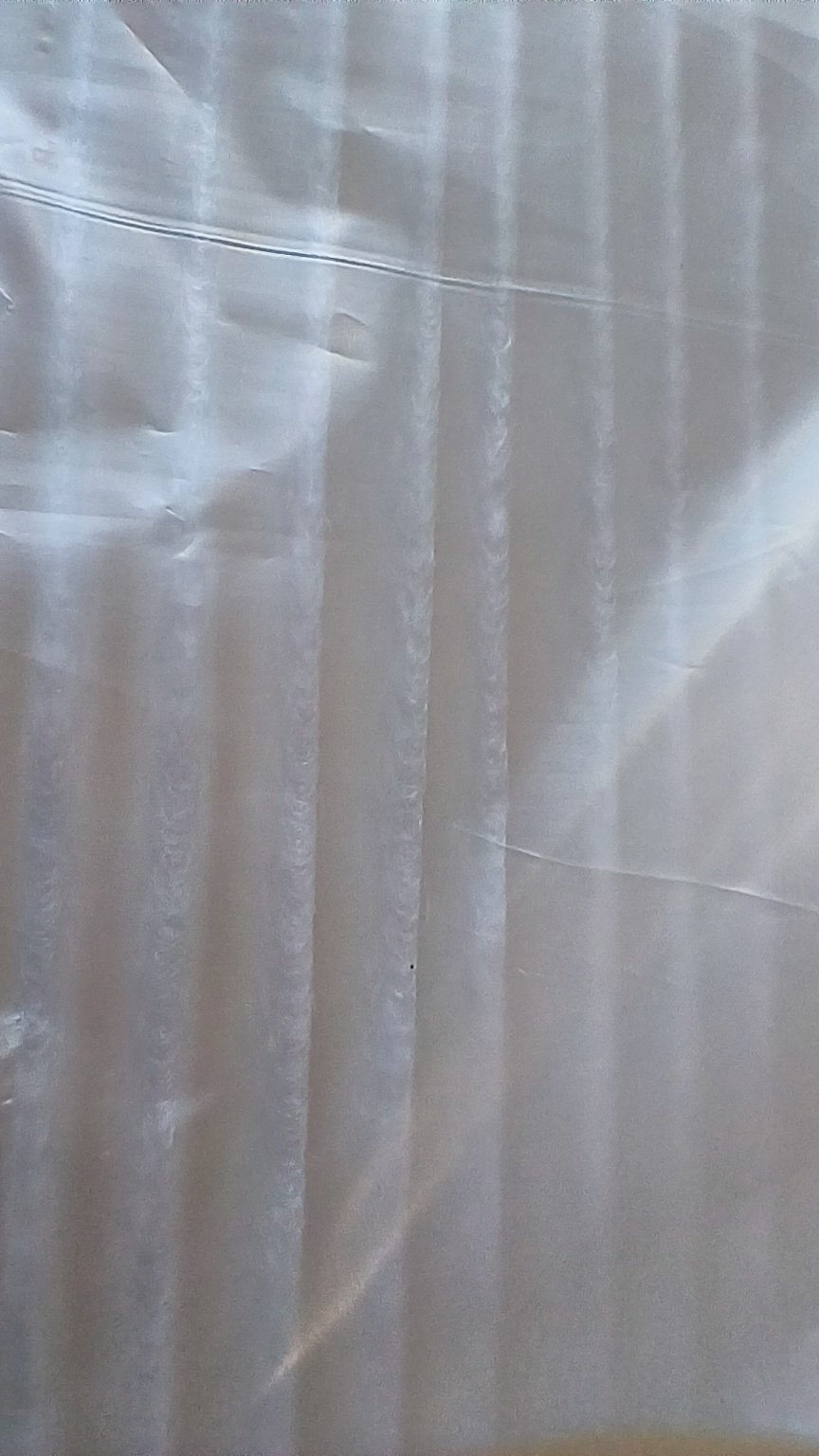

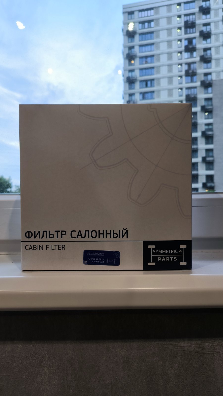

Фильтр Subaru OEM (Symmetric 4 parts) 72880FG000LP
Китай. Упакован в целлофан, выглядит качественно. Но цена в 1000р. за то, что в закупке стоит рублей 150, ИМХО не оправдана совершенно. Даже если это оф диллер в РФ
