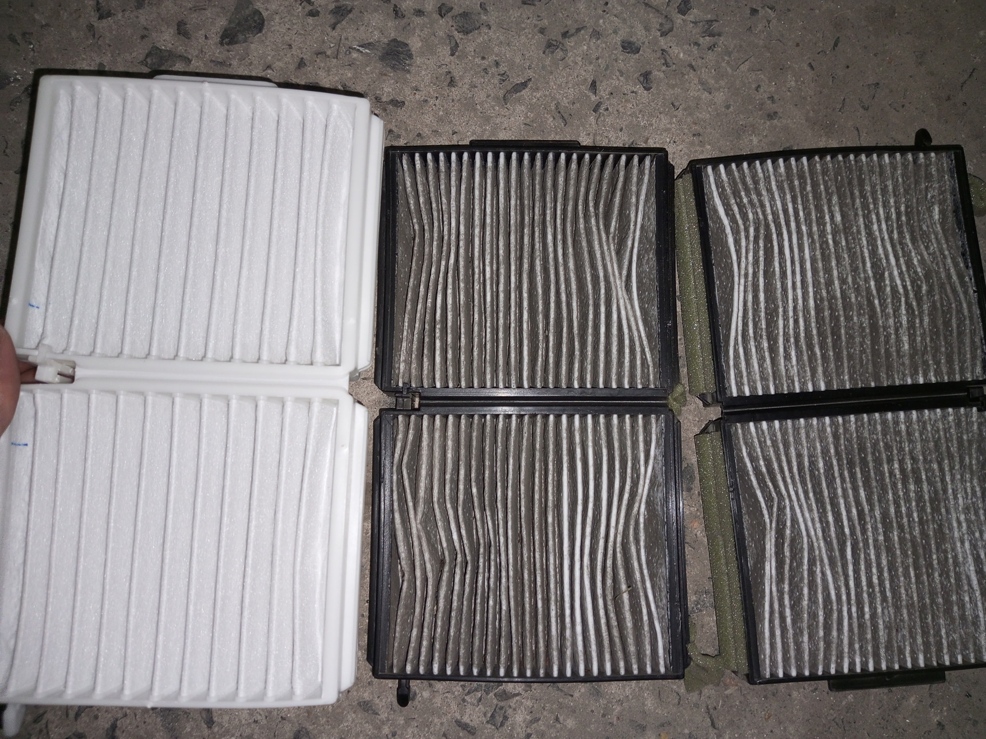

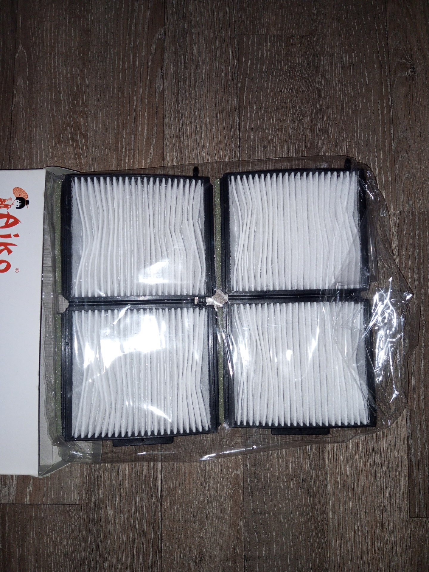

В июле поставил салонник Аико.
Откатал три месяца и 12+ тысяч.
Было все нормально, пока утром однажды не включил печку сразу на большую скорость. Секунд 5 из воздуховодов шел как мне показалось дым))
Но это была впервые пыль.
Решил не зимовать на таком пепальце.
Достал посмотреть, поменял на Асакаши. Цена на момент покупки у обоих была одинаковая, 600+
Аико на момент покупки))
И что стало за 3 месяца
Визуально хорошо так подзасрался. Возможно, не такой уж он и плохой.
У Асакаши пластик мощный, площадь фильтрации на фото видно, меньше, а защелки половинок слабые. Аико более хлипкий на его фоне, а бумага жидкая. Но аико не зажмотили 2  поролонки по бокам:D
Короче, паритет у них.
