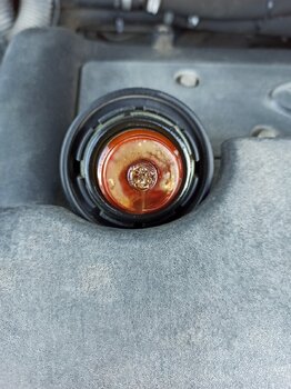

"Сметана" под крышкой маслозаливной горловины.
Внимание: Это явление смеси горячих паров воды и масла. Это нормально! Чаще всего встречаете в межсезонье, когда днем температура воздуха выше нуля, а ночью ниже нуля. От качества масла это не зависит. Можно взять пропитать бумагу маслом и подержать над кастрюлей с паром, получите такую же белую субстанцию на листе бумаги.

Здравствуйте. Проехал по трассе примерно 3 км на скорости 130-140 3,5т.об. У дома остановился, заглушил машину и ради интереса открутил маслозаливную пробку и увидел белый налёт. Что это?
Масло Lukoil Special FE 0W-20.

Можно предположить, что это последствия образования конденсата.
21 час назад, Sanya154 сказал:
оно самое, вода с маслом. То что описано в шапке.

Sanya154 если на щупе такой хераборы нет, то забей
Да писали уже кучу раз. И Ютуб завален. Во всём виноваты короткие пробеги в мороз. Не смертельно.
