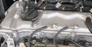

"Сметана" под крышкой маслозаливной горловины.
Внимание: Это явление смеси горячих паров воды и масла. Это нормально! Чаще всего встречаете в межсезонье, когда днем температура воздуха выше нуля, а ночью ниже нуля. От качества масла это не зависит. Можно взять пропитать бумагу маслом и подержать над кастрюлей с паром, получите такую же белую субстанцию на листе бумаги.

У этих двигателей кардинально различаются системы ВКГ плюс сразу под маслозаливной стоит отсечная пластина, там физически не может быть сметаны
Пластина есть. Сметана тоже была на свежезалитом масле с ПАО после выезда из отапливаемого гаража с высокой влажностью (залил сосед), после трассы 500 км, на следующий день утром на улице. Честно говоря, это был случай когда надо было посмотреть что там. Обычно не смотрю.

Я пишу про два мотора в соседних автомобилях, CDAB и BSE, у одного ДРУГАЯ конструкция ВКГ и отсечная пластина прямо под крышкой и при коротких поездках зимой всё равно нет сметаны.
У второго длинная вытянутая горловина, нет пластины и постоянная сметана в холода при более длительных поездках.

У меня, обычно, нет ни какой сметаны, но иногда случается. Это я не про ваши конкретные двигатели, а про то, что может и случиться, даже там, где обычно ни чего нет.
SL1 горловина высокая?
56 минут назад, Normet сказал:
От пластины до крышки 4-6 см., не помню точно. Под пластиной около 2-3 см. Не измерял, все очень приблизительно.
Изменено пользователем SL1
SL1 ну как я и говорю - высокий аппендикс, где стоит масляный туман.
На genах вот так:
Или так:
SL1 хрена себе на 1ZRFE масс поприкручивали.
Вообщем ещё один двигатель, где сепарация в клапанной крышке.
Может это о чём-то говорит.
Изменено пользователем Normet
Normet на 1gr-fe горловина 15 см трубка высотой. Сметана видна в шапке на ролике.
Хорошо извини не правильно тебя понял. "BSE со сметаной, CDAB нет."
Теперь вопрос в CDAB нет масла? В воздухе им потребляемом нет воды?
Все равно в нем будет сметана, не на крышке, так на отсечке или стенках...
5 часов назад, SL1 сказал:
И то и другое при чем. Днем при плюсе и таянии снега и льда создается высокая влажность и плотность насыщенных паров, много воды и теплый воздух, после захода солнца все остывает и излишняя влага выпадает. Если бы не было суточного перехода через ноль, то не было бы и высокой влажности днем , большого количества конденсата и точка росы была бы ниже. К тому же, сметана, это не только жидкая вода, но и кристаллы льда в масле.
