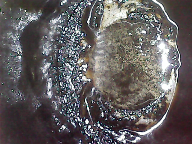

Пару дней назад использовал ProTec CarbonX для раскоксовки днища поршня и всей камеры сгорания. Очень доволен результатом.Химия полностью сделала своё дело, а именно очистила от кокса поршень и камеру сгорания. Грязи выдал из цилиндров много. Кокс был мягкий и хорошо растирался пальцами , так что это совсем безопасный продукт для тех кто думает применять что то другое , типа GZox.

Купил сегодня пену. Планирую заливать с двух сторон. Через свечные отверстия и через отверстия для форсунок. Потому что неизвестно, поднимется ли пена настолько, чтобы отмыть тарелки клапанов сверху. А там говнища не меньше. Были канешн мысли снять впускной коллектор, но чот лень.
6 минут назад, kirusha27 сказал:
Аккуратнее с запениванием через отверстия форсунок! Если слишком много пены во впускной попадёт, то и заслонки почистит, но Вам потом нужно будет пеногасителем пену осаживать и получится много жидкости во впуске, да и клапаны не все будут открыты, чтобы в цилиндры слиться. При запуске гидроудар можно словить...
19 часов назад, СИНТЭКС сказал:
Заслонки системы изменения геометрии впуска? У меня их нет. Это же CFNA)))
По поводу гидроудара тоже думал. Но ведь можно дать руками один оборот к/в. Остатки сольются вниз. И потом можно покрутить мотор стартером без установки не только свечей,но и форсунок. Думаю, что всё будет хорошо. Но это не точно :D
