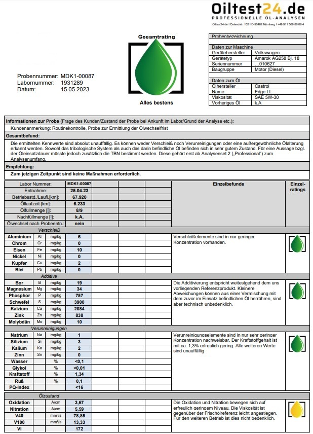

суть в чем: хочу смешать с EEOT и Barsleaks Oil stop, но не потерять в концентрации ZDDP в итоговом масле (Pennzoil Platinum HM 5w30), в то я тут анализ его увидел и охренел: https://bobistheoilguy.com/forums/threads/pennzoil-platinum-hm-5w30-voa.366276/
Так, поискал всякое.
про Nano Engine Protect & Seal тут на форуме нашел анализ, где почти нифига нет по элементам нового-зато есть хлорпарафины. Вычеркиваем.
а вот по oil-booster на немецком ойл клцбк есть анализ с о работкой. Железа в 4 раза меньше, чем на аналогичном амароке на таком же масле, но без присадки:
1) без присадки: https://oil-club.de/index.php?thread/10917-castrol-edge-5w30-ll-amarok-3-0-v6-tdi-6-000-km/
2) с присадкой: https://oil-club.de/index.php?thread/13237-castrol-edge-5w-30-ll-professional-pro-tec-oil-booster-vag-3-0-tdi-ddxe-ea-897-e/&postID=313526#post313526
По присадке - рост серы сильно и фосфор/цинк чуть. На что влияет?
