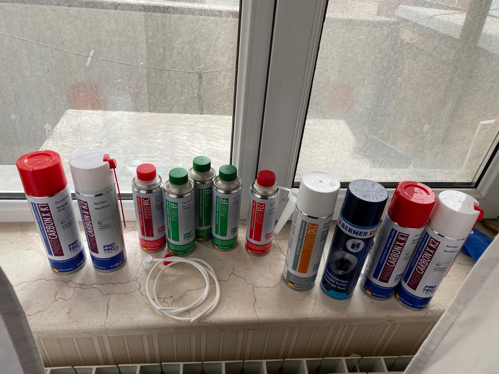

Пробег 80тыс. , регулярно заливал ликви для прямого впрыска перед сменой масла , бензин только супер 98. Никаких проблем никогда не было. Сейчас машина жрет бензина на 2-2.5 литра больше нормы, новые свечи за 300 км пробега засрало, на холодную чувствуются редкие пропуски. Диагностики разводят руками, говорят все в порядке, смени топливо. Топливо сменил, теперь хочу избавится от пропусков и большого расхода

Извините, на электроде свечи красноватый оттенок, это не ферроцены, или фото так передаёт?
3 часа назад, Ckub сказал:
Он красновато коричневый. Как ржавчина цвет, электрик сказал что похоже на бензин с водой. Может и ферроцены, Супер 98 у нас привозной, мне кажется последнюю партию левак привезли, так как завоз был 3 месяца назад, ну и жрет авто почти столько же. Сейчас временно перешел на премиум 95 , вот первый бак откатываю с 1101
