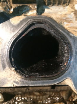

Отчет о применении автохимии Pro-Tec Carbox X (арт. P4650) на Lexus RX300 V6 бензин (мотор 1MZ-FE).
Что побудило? Расход масла в среднем 200мл/1000км, на разных маслах от 100мл до 250мл на 1000 км, который я ничем сбить не могу. Возможно геометрия блока, износ колец, на МСК клапанов не похоже (сиптомов нет, клапана чистые относительно), компрессия нормальная и удивительно ровная по 12,0.
Ранее раскоксовки прямого действия (Лавры, Гринолы и т.п. химия в цилиндры) не применялись никогда. Стандартные средства раскоксовки не помогут - двигатель V6, располагается поперечно, с наклоном в сторону салона, так что задний полублок почти лежит горизонтально. Свечи менять еще хуже чем на Субару, разбирается весь впуск и часть передней панели (моторного отсека), на горячем ДВС это сделать невозможно.
Кроме того, недавно менял датчики детонации, которые находятся в развале блока V6.
Для этой процедуры необходимо полностью снимать 2 части впускного коллектора.
Представшая взору картина и побудила меня применить пенную автохимию с максимально возможной стойкой пеной, которая применяется и работает на остывшем ДВС.
Единственный состав рекордсмен по стойкости пены, работы на холодном ДВС и эффективности без механического воздействия это Pro-Tec Carbox X (ролик Белковода - Раскоксовка Gzox vs ProTec CarbonX или черная пятница для японца).
Двигатель V-образный и клапан вентиляции КГ находится в одном полублоке, поэтому часть КГ сосет обратно во впуск, от этого засираются впускные клапана этого полублока, я этого не знал даже. Оказывается засираются клапана не только на ДВС с непосредственным впрыском. Разница лишь в пробеге, у меня пробег под 400-500 тыс.км, на одометре 280 тыс.км,  плюс скорее всего скрученный пробег не менее чем на 100 тыс.км
Имеем половину сильно засранного впуска, половина впуска относительно чистая. Грязная часть впуска выглядит так

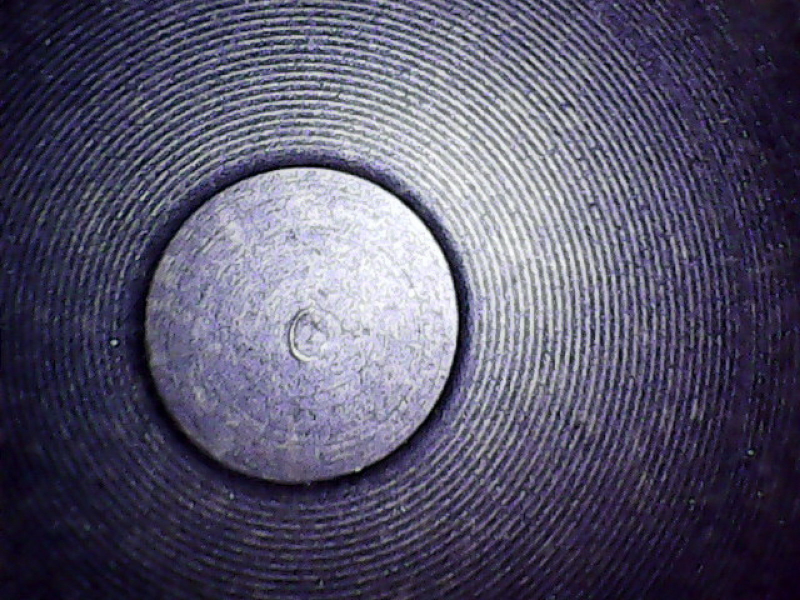

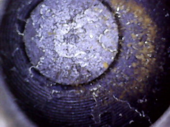

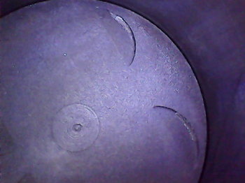

Фото поршней переднего полублока (2, 4 и 6 цилиндр) до обработки Pro-Tec Carbox X

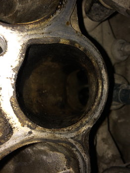

Применял все по инструкции, одного баллона хватило на 2 раза по 20-30 минут обработать 6 цилиндров и впуск (прямо во впуск задувал в клапана).
Во вторую (снятую) часть впуска задувал GZOX, пена быстро оседала, превращалась в жижу, но кисточкой все обмакивал и GZOX тоже успешно справился с поставленной задачей (фото не делал, но эффективность = Pro-tec).
Результат работы.

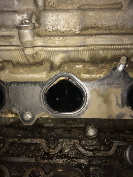

После обработки Pro-Tec Carbox X, фото впуска бывшие грязная часть впуска (немного копоти осталось) и чистая часть впуска (нижняя часть фото, идеальная чистота), эндоскопа уже не было, но с клапанами аналогичная ситуация
986493037_CarbonX_2(500).thumb.jpg.edb7766db7b722ae661220881e5126b5.jpg   699312566_CarbonX_4(500).thumb.jpg.7b60df6f96d629b7a07820cf29d34d12.jpg   1851892042_CarbonX_6(500).thumb.jpg.8e6294875b8d67d1e247bb8d0682b95f.jpg
Результатом доволен.
Впуск и клапана того полублока, который был почище отмылись до чистого металла, тот который погрязнее - еще бы 1 раз промыть и будет чистый металл.
Поршневая тоже не на 100% отмылась, фото поршней после 500 км, 2-й и 4-й цилиндр в идеальной чистоте, 6-й цилиндр чисто, но повторить бы еще разок не помешало.
