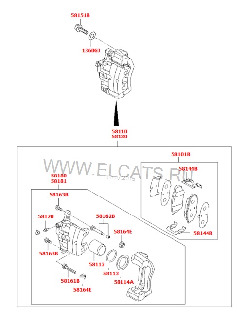

уважаемые , помогите пожалуйста, чем можно смазать направляющие суппорта на автомобиле Hyundai Sonata YF .
24124 Permatex применил на суппортах аналогичных по конструкции тем, что на Хьюндай и Киа применяются с середины 2000 -х годов . Ревизию пальцев планирую проводить в ноябре , не раньше . Тогда и понятно будет насколько совместима основа данной смазки , которую производит на самом деле для розничного рынка небезисвестный Slipkote / Huskey , с резинками суппорта . Так уж сложилось , что данная американская фирма-производитель является поставщиком в первую очередь фирм , выпускающих суппортные смазки для вторичного розничного рынка Северной Америки . Их смазки продаются там не под маркой Slipkote , а под самыми разными другими марками ( разные Hawk , Carlson, Permatex , GWR , Lubegard ,и так далее ) , но суть от этого не меняется , объединяет эти фирмы - одно и то же - они являются продавцами розницы . Как Вы думаете , в чем разница между продуктом для розницы и продуктом для производителя разного рода оборудования , в том числе и автопроизводителей ? Правильно , разница очень большая . В том числе в степени ответственности производителя смазки за соответствие ее заявленным параметрам и в возможности представить на розничный рынок максимально рентабельный продукт ( соотношение затрат на производство и завышенную стоимость продукта , расфасованного в минимальные упаковочные объемы ) . Поэтому будем что называется , очень внимательно смотреть на результат испытаний . Я применял на пальцах суппортов системы Акебоно самые различные смазки и прекрасно знаю , в чем ахиллесова пята таких конструкций и пальцев в них . Dow Corning / Molykote не сказки рассказывает в своих рекламных материалах про явление трибокоррозии пальцев ( касается суппортов конструкции TRW/ Lucas , Akebono , Tokico, Nissin , Mando ...) . При установке совершенно новых пальцев из ремкомплекта суппорта через буквально полгода - картина как выглядет палец при использовании разных смазок - совершенно разная . По указанной причине пока точно не могу рекомендовать Слипкотовскую керамическую фиолетовую смазку в пальцы без сказанных оговорок . Отзывы по розничным суппортным смазкам Slipkote не всегда однозначны , по некоторым их смазкам ( про которые в техпаспортах они пишут , что они полностью совместимы с пыльниками пальцев ) идут негативные отзывы про разбухание пыльников и уплотнительных колечек . Как-то так , нужно бдительность не терять . Вот посмотрим на состояние пальцев и состояние пыльников пальцев по осени , тогда и сделаем первые предварительные выводы про эту смазку Permatex / Slipkote фиолетовый керамический ....
А пока будем руководствоваться теми рекомендациями , которые дают автопроизводители и их смежники - производители суппортов . Для автомобилей Хьюндай/ Киа с суппортами Мандо - вполне можно в пальцах применить Niglube RM , смазку Фэби 31942 , PFG 110 и ряд других в первую очередь именно полигликолевых смазок и смазочных паст .
