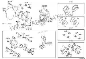

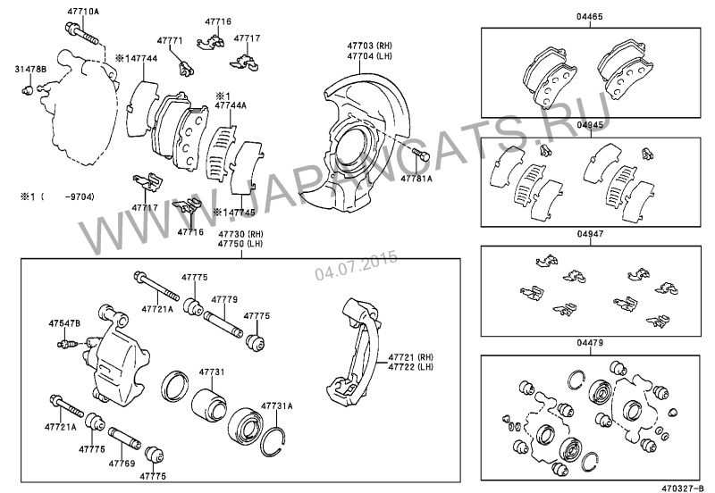

Здравствуйте всем спецам! Решил поменять тормозные диски и перебрать суппорты на Королле.
Сначала хотел использовать (08887-01206) или (08887-83010) в направляющие суппортов и под пыльники поршней, а на торцы колодок и пластины - (08887-80409) или (08887-80609).
Собственно для того, чтобы выбрать из этих вышеупомянутых "или-или" и стал читать ветку.
Осилил всю! Отдельное спасибо за выложенные здесь сервис-мануалы.
И вот взяло меня желание отойти от оригинальных смазок в направляющие пальцы и под пыльники из-за требований по обязательной ежегодной замене этих смазок в узлах.
Так же для торцов колодок и пластин 409-я стоит дороговато за маленький объём, а вот по 609-й так и не понял, является ли она полноценной заменой 409-й?
В общем для направляющих пальцев и под пыльники решил взять Niglube RM из-за отсутствия требований по обязательной ежегодной замене данной смазки и комплексного загустителя, а следственно небольшого запаса сверх требований производителя по температуре. У нас в краях торможений со спусков гораздо больше, чем по равнине.
А вот для торцов колодок и пластин сначала склонялся к Textar Cera Tec, а потом стал сомневаться, что может быть лучше будет всё таки использовать 609-ю?
