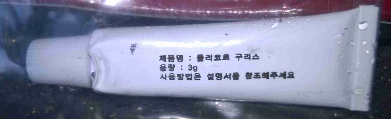

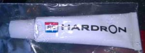

может кто встречал, в комплекте с колодками HarDron Sansing HP1196
идет маленький тюбик, полагаю с смазкой, что за смазка?

Да . Выбор вполне адекватен . Что за смазка в премиальной серии колодок Sangsin не знаю ( но скорее всего самая обычеая разделительная высокотемпературная антипригарная минеральная смазка ).

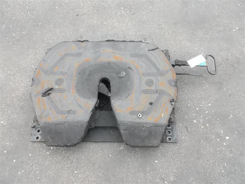

Вопрос конечно интересный.А в каких местах ищете? А что за механизм у седла-то?
Вот фото как оно выглядит, полуприцеп просто ложится на него плоской металлической площадкой. Пара трения металл-металл, нагрузка на данную конструкцию обычно от 4 до 6 тонн.
Как я понимаю нужно что-то максимально густое с молибденом, и как можно дешевле.
