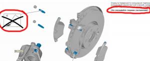

gromthunder вот нашел в сети спец для тебя не знаю устаревшее ли эта инфо или нет
Ничего себе, а причина? Смазка там была, оочень прилично там смазки было, чего ее не поменять то. Может из -за того, что на нижнем пальце резиновая насадка одета и типа разбухнет и палец заклинит, но ведь была там смазка, если, конечно предыдущий владелец туда ее не напихал. Какие мнения, профи?
тут картинка непонятная видишь там еще резиновые втулки показаны в которые пальцы направляющие входят так про них ничего не сказано может в них смазка закладывается?у тебя на ниссане вообще такая конструкция как на фото?
На схеме изображены суппорты Teves ( Ate) , в них примерно с середины 2000-х годов применяются опорные втулки для направляющих штифтов из пластика .По этой причине и не требуют они смазки вообще ( я про штифты ) . Ровно такие же суппорты до середины 2000-х годов шли с резиновыми втулками и по Мануалу автопроизводителей в них шла силиконовая смазка ( вот эта самая 1161688 ) . У Pathfinder насколько понимаю другие суппорты и пальцы в них однозначно требуют смазки ( кроме суппортов Тевеса более ни один производитель тормозных механизмов от смазки пальцев пока не отказался ). По смазке Вольво 1161688 есть отдельная тема здесь на форуме . Данная смазка производства Fuchs Lubritech это смазка отличного качества , ее можно применять как на колодках от скрипа ( туда ее рекомендует Вольво ) , так и закладывать под пыльник поршня ( она очень термостойкая и трудносмываемая водой , не растворима в тормозных жидкостях ДОТ 3/4 .)

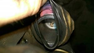

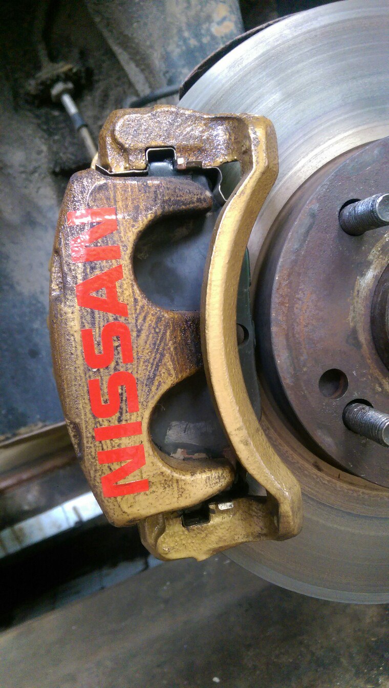

Щас решил помазать смазкой Toyota , все так же, смазал направляющие, и направляющие колодок ей. После установки выпустил воздух из пыльников направляющих и лишняя смазка вышла наружу, все как и надо поидее. Через 100 км где то на направляющих колодок смазка вскипела, и превратилась как в поджарку, далее начал кипеть и суппорт, краска вздулась, и температура суппорта одного стала очень высокая даже на ощупь по сравнению с другим.
А вот что произошло с резинкой, как то странно. На другом почему то суппорте резинка не съежилась. Наверное как то при перегреве смазка может влияет на резинки. я незнаю. Буду тестировать эту смазку дальше.

Могу предположить что возможно она не подходит к нашим Ниссановским суппортам, так как стенки тонкие там где направляющие, возможно грееться суппорт больше чем у Тойоты, где стенки толстые и сами направляющие толще может быть, и отвод тепла лучше. это лишь предположение.

Вот чем и отличается эта "резиновая" на тысячу страниц тема от коротких , но емких по информации более конкретных тем - ее никогда не изучишь и информацию из нее соответственно "не всосешь". Можно неоднократно "перетереть" буквально все аспекты обслуживания разных суппортов - с пеной у рта пояснять , что , допустим, температура плавления Тойтовской розовой смазки ( кстати , конкретно, эту же розовую смазку рекомендуют для пальцев всех современных Ниссанов ) не превышает 180 С и ДЛЯ ВСЕХ ЭЛЕМЕНТОВ СУППОРТА , СВЯЗАННЫХ с КОЛОДКАМИ , ОНА НЕ ПРИМЕНЯЕТСЯ , но обязательно найдется автолюбитель , который "забомбит" ( именно это слово - другое здесь не звучит , лучше можно сказать только в сообщении выше - "раньше мазал тормоза пастой керамической белой.." ) "правильную" смазку в "неправильное" место и потом по определению сделает неправильные выводы . ...Да, подходит вполне эта смазка для суппортов Ниссана , она из той же бочки , из которой свои тюбики наполняет Ниссан для смазки под названием " Nissan Rubber grease" ( читаем Мануалы Ниссанов ). Только для "перегретых" суппортов она конечно не годится - причину перегрева суппортов уточнять не будем , но при полностью штатно функционирующих суппортах температуру в пальцах выше 180 С не догнать . А вот если , к примеру, прихватывает поршень в суппорте , то температура вполне реально подскочит и выше 180 С и соответственно смазка розовая вытечет оттуда . Но в этом случае виновата скорее не смазка , а сами понимаете , кто или что ...Силиконовые смазки более термостойки , давно здесь уже выясняли , этим параметром они лучше розовой смазки , по другим аспектам ( параметрам ) лучше себя показывает розовая смазка ...Ну, а по поводу керамической пасты Ликви Моли - так и хочется по-дружески посоветовать форумчанину - не экспериментируйте , товарищ ! И мажьте все подряд ( и пальцы в том числе ) этой белой керамической пастой ( и непременно от Ликви Моли ) . От добра - добра не ищут! :drinks: P.S. Информацию по Ниссанам со временем добавим конечно , пока руки не доходят ...
Вот в этом ошибка, а далее все логичные следствия неправильного применения этой смазки.
Колодки заклинили и перегрелся весь суппорт.
