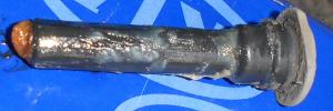

Палец мажьте тонким слоем, я мазнул по толще слоем, палец потерял работоспособность, палец в пыльнике должен свободно ходить туда-сюда.
вот картинка, палец извлечен из суппорта nissan, заводская смазка.
https://img-fotki.yandex.ru/get/9261/11716881.8/0_169ec9_b22fe2a3_orig
Изменено пользователем Roman220882
Я не понял, что Вы этой картинкой хотели показать? Так надо смазывать?
Это точно заводская смазка? Почему смазки разных цветов на пальце(белая и оранжевая)?
Суппорт ни разу не разбирался, машина пришла из Японии с новыми оригинал колодками,когда менял колодки, я вынул палец и сфоткал его.
Машина новая?
Если это точно заводская смазка, то получается, что палец был смазан оранжевой смазкой Ниглюб, а под пыльником была заложена белая силиконовая смазка.
Но @tesloil говорил, что так не бывает, хотя я приводил ссылку на мануал с такой комбинацией смазок.
Машина новая?
нет ни новая, 2000 г.в
с аукциона, 23.000 км пробег
купил в 2006г, езжу мало, колодки с 2006г стирались до 2014.
Ну тогда, скорее всего, это не заводская смазка.
Убирайте всю смазку и мажьте оранжевым Ниглюбом.
Изменено пользователем pavelzel
почему не заводская?
суппорт ни кто не трогал 100%
весь "бутерброд" противоскрипных пластин на месте, обычно их выкидывают сервисмены.
tesloil говорит, что так не делают на заводе, или он ошибается.
