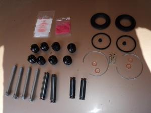

В подтверждение всех обсуждений - фото оригинального ремкомплекта 04479-12091, (плюс втулки, болты и штуцеры - в комплек не входят).
Белая смазка для втулок, розовая для поршня.

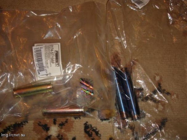

Кстати, оригинальные втулки с каким-то синим покрытием, а на аналогах этого покрытия нет.
Фото для сравнения оригинальных и неоригинальных втулок:
Как считаете, критично ли отсутствие этого синего покрытия?
И если на старых втулках это покрытие повреждено временем, то ни какая смазка им не поможет, зачищать даже самой мелкой наждачкой бесполезно, пыльник будет быстро съеден, я правильно понимаю?
Розовая смазка - это 01206 или 83010?
Белая смазка - это 80609?
Получается, что для скольжения металической втулки по резиновым уплотнениям пыльника, производитель рекомендует именно силиконовую смазку (Disk Brake Caliper Grease), а для узла поршень-уплотнительное кольцо-пыльник - Lithium Soap Glycol Base Grease (Rubber Grease).
Насколько помню,силиконовая смазка наносится в таком суппорте на наружную боковую поверхность направляющей втулки..Розовая смазка - это конечно Тойота Раббер Грис (Lithium soap based glycol grease - из мануала Тойоты ),а вот силиконовая смазка в оригинальном ремкомплекте скорее всего не 0609-я смазка,а какая-то другая ,но точно силиконовая смазка.Ремонтные комплекты для автоконцернов производят и формируют смазками производители тормозных механизмов,у них могут быть в ходу разные смазки и вовсе не сервисные смазки автоконцерна.Розовая смазка в комплекте это всего лишь совпадение.К примеру,если посмотреть на оригинальные киты других "японцев"(той же Мазды),то и там в оригинальном ките суппорта можно обнаружить эту же розовую смазку,а в перечне сервисных смазок Мазды , Вы ее однако,не найдете....Не суть важно..Оригинальные втулки могут сегодня покрываться так называемыми AFC ( антифрикционными стойкими покрытиями),которые производятся теми же производителями смазок.Они стойки к температрурам и агрессивным средам и снижают коэффициент трения..Наиболее эффективны по рекомендации их производителей при комбинированном применении - AFC + смазка...У меня уже был персональный опыт такого применения на своих суппортах.Результат оказался вполне приличный,но опыты нужно продолжать... :good:
tesloil, спасибо.
То есть если есть возможность, то лучше взять оригинальные втулки с покрытием. Просто цена в 4 раза дороже, чем за аналог.
