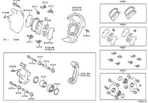

Имею вот такой суппорт...
А так же купил вот такой ремкомплект (04479-12091)...
Вот с ним идёт смазка ей нужно что смазывать? Я так понимаю ей смазывают:
1. 47716,47717 (направляющие).
2. Под пыльник поршня
3. Пальцы и втулки направляющие (47721,47779)
И если брать смазки и поста выше, то SLIPKOTE 220-R и SLIPKOTE 998 куда применять?
И надо ли ещё что-то смазывать, что я не указал в пунктах.
