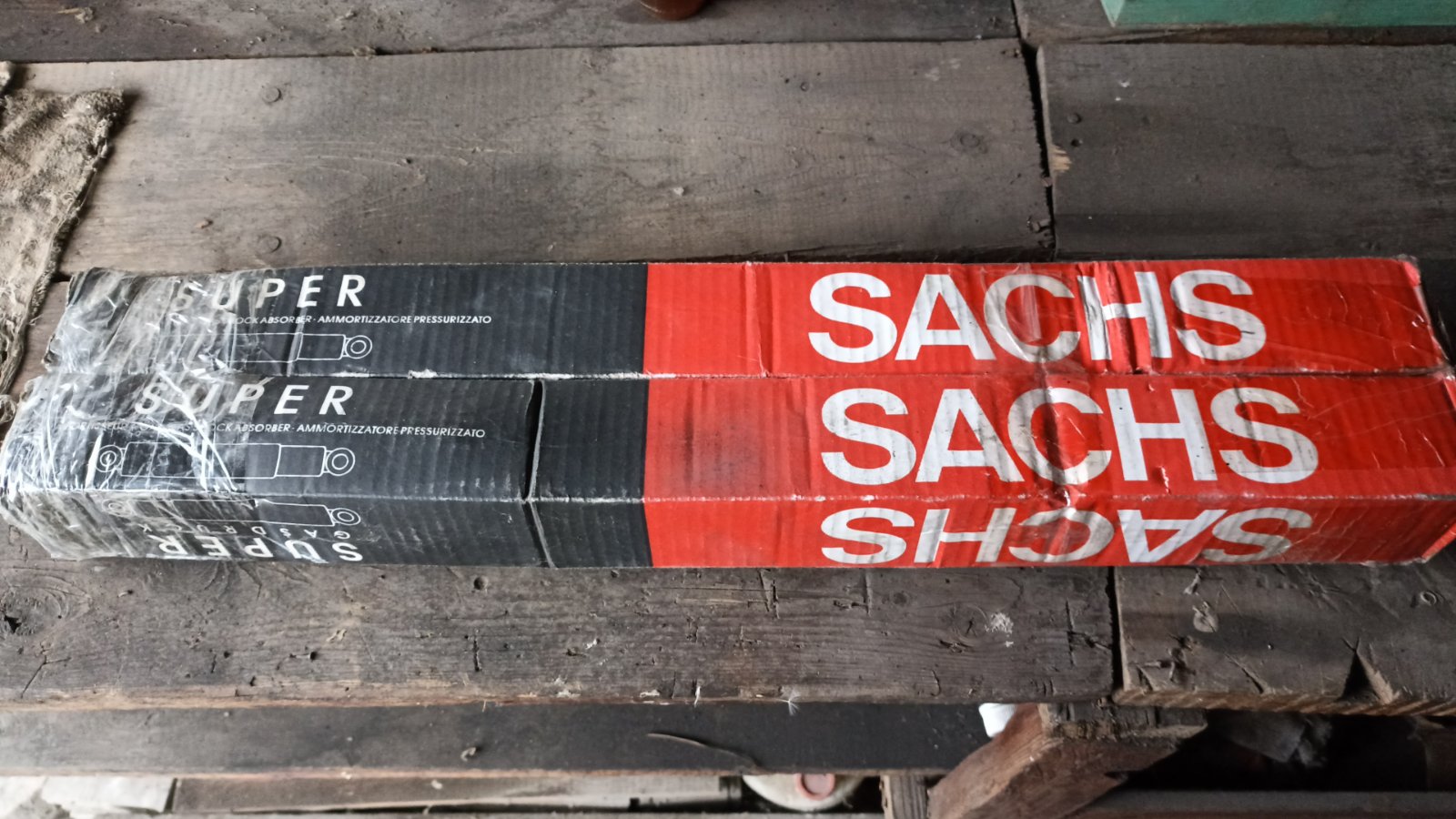

Совершенно случайно нашел в об'явлениях настоящую немецкую версию однотрубную  амортов Sachs по весьма гуманной цене, пользую уже более 5 лет.  Чумовые аморты со штоком/цилиндром 40мм, на удивление комфортные не в ущерб управляемости.

PhD 14тр за стойку.. мощно. Каябу предлагают по 5тр за стойку.. как не нарваться на подделку ?
Если двухтрубник sachs то вполне и 14, а однотрубник в 2-3 раза дороже))

Заводские СААЗ 2я пара на задней оси, так же как и первая нормально отработали свои 50 ткм, правый частично вытек, левый бодрячком ещё.
Запас передних амортов есть  koni, sachs.
На заднюю ось восьмёрки поставил газ/мяс Hola  s424.
Все болты открутились нормально, ТК смазывал их при предыдущей замене сульфонак кальциевой смазкой.
Аналогичные аморты когда-то эксплуатировал на Жигулях (перед газмяс 2101, зад газмяс 2121)
Пс
По началу газмяс Hola жестковата, отрабатывает всю мелочевку на дорогах, но это вопрос времени и пробега)) В паре с передними однотрубниками sachs аморты положительно повлияло на управляемость "зубила".
Изменено пользователем PhD
