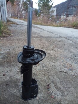

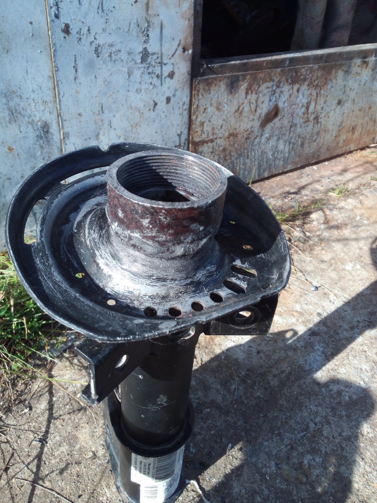

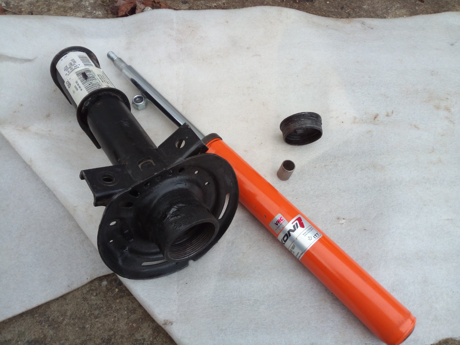

в дополнение(в старом т/фоне нашёл), чтобы окромя теорий, колхоз, из-за того, что нацисты работать не хотят, а не от делать нех...  в хозмаг рублей 500...700, 3-4 часа в гараже,болгарка, сварка, водка и руки не совсем из жопы, результат стоит того... как устанут- у меня ещё есть настоящие патроны-вкладыши Монро из США, часа три делов переставить
На Хонду стойки переделывал в разборные через распил уставших sachs с приваркой отводов с резьбой. А на совкотачку купил сапоги под однотрубники sachs, со сваркой не стал заморачиваться.
