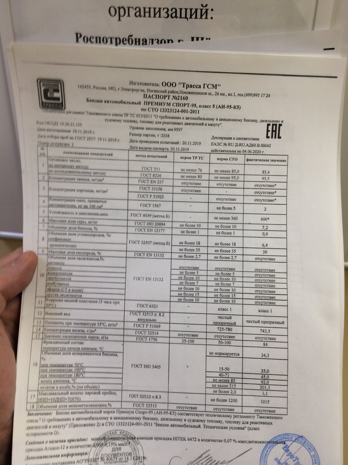

неужели РНПК с 2020 года начнет делать без мтбэ 95 бенз?
Не начнёт - кислорода 0,3%, то есть, 1,7% МТБЭ просто забыли указать (и не в первый раз это с Трассой происходит, ЕМНИП).
20 минут назад, SVali сказал:
Да видел я ,видел,  как то расходиться тогда, завод перешёл на евро 6 ура, но делает евро 5:D
Завод, похоже, делает и то, и другое, просто Евро-6 их в первую очередь для внутреннего использования, наружу именно как  "Евро-6"оно вылезет только в случае, если на сторонней АЗС будет паспорт РН висеть. А так, сабж по характеристикам вполне себе "Евро-6".
Ну, вот же по нулям кислорода и оксигенатов у Рязани.

54 минуты назад, Mir413 сказал:
Удивляюсь как можно всерьёз обсуждать переход на евро 6 в отсутствии нормативной базы. Нет у нас никакого евро 6, только название
Тут сколько не обсуждение самого топлива,  а обсуждение того что они обозвали евро 6, наверное так будет правильнее.
1 час назад, Exel сказал:
Точнее называется тогда по своим внутренним гостам. Ход мыслей правильный,  тут соглашусь.

23 часа назад, buzz сказал:
Ну а где аналогичные паспорта с Роснефти, BP или ТНК? ;)
12 минут назад, Exel сказал:
А кто их фотографирует массово? Активно выкладывающих паспорта в своем регионе - единицы. Была партия и съели за пару дней. Ну, за неделю. Это ВИНКи и 95-й. У них проходняк.

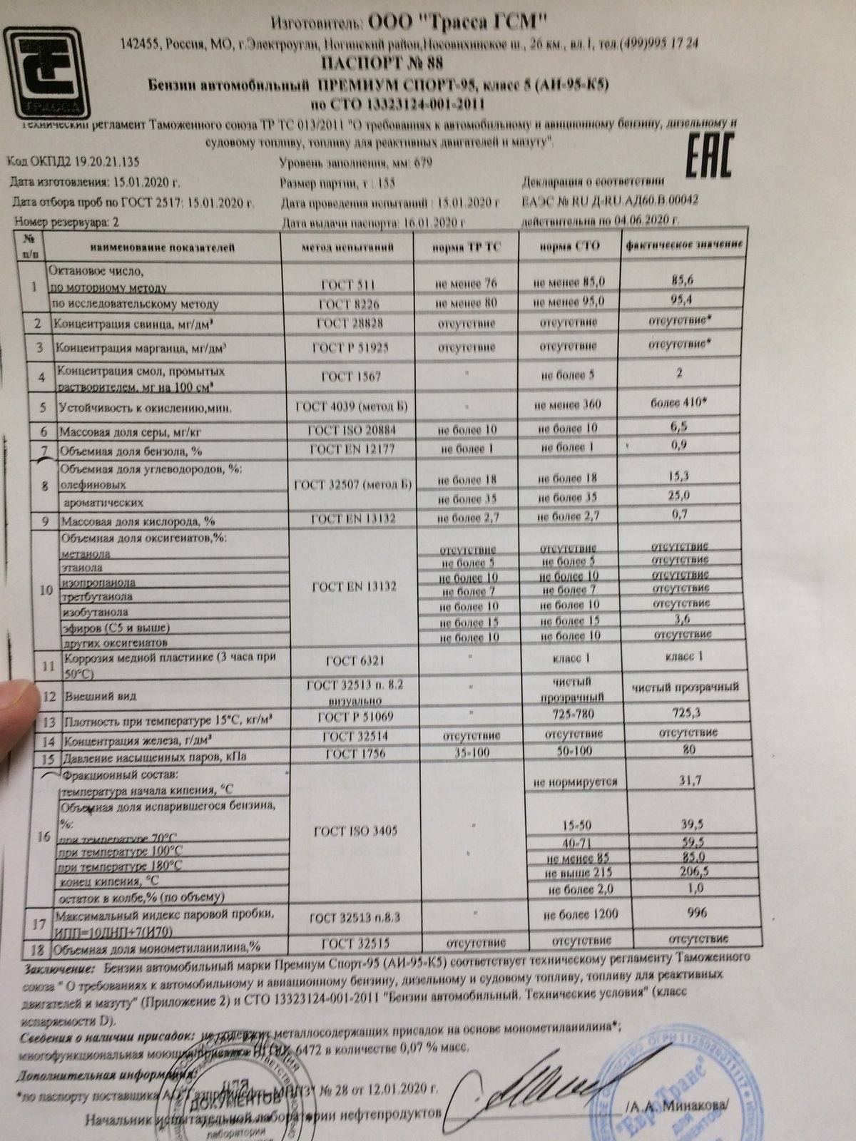

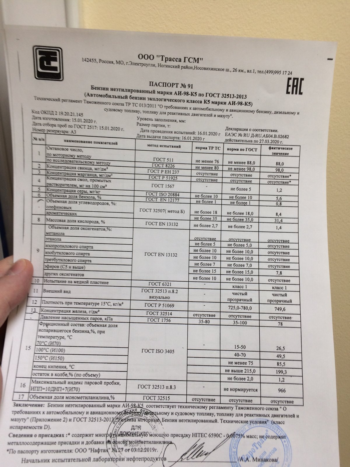

Новый 98-й и заодно 95-й
