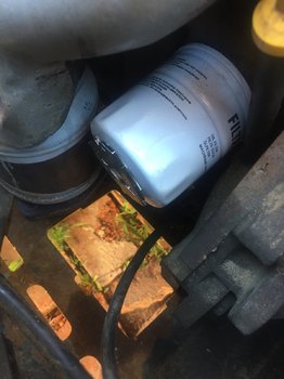

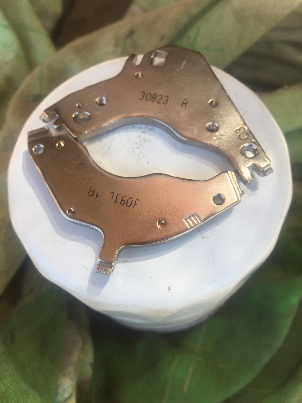

Тоже поставил :)
Буду ловить Fe
4 минуты назад, DRON 33 сказал:
Тоже поставил :)
с HDD?
Буду ловить Fe
не слови люки:D
11 минут назад, Евген 48 сказал:
с HDD?
Ага :)
12 минут назад, Евген 48 сказал:
не слови люки:D
Спойлер
Неее , ну не настолько же он мощный :D
16 часов назад, DRON 33 сказал:
Если фильтр с классическим перепускным, то рекомендовал бы оттуда переставить на стороны,
т.е. поставить по бокам.

Люки пофиг, главное чтоб коленвал в фильтр не затащил :D
