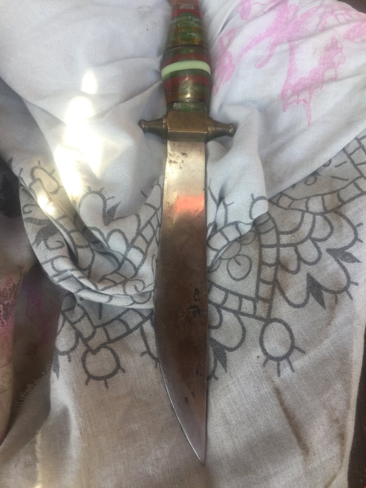

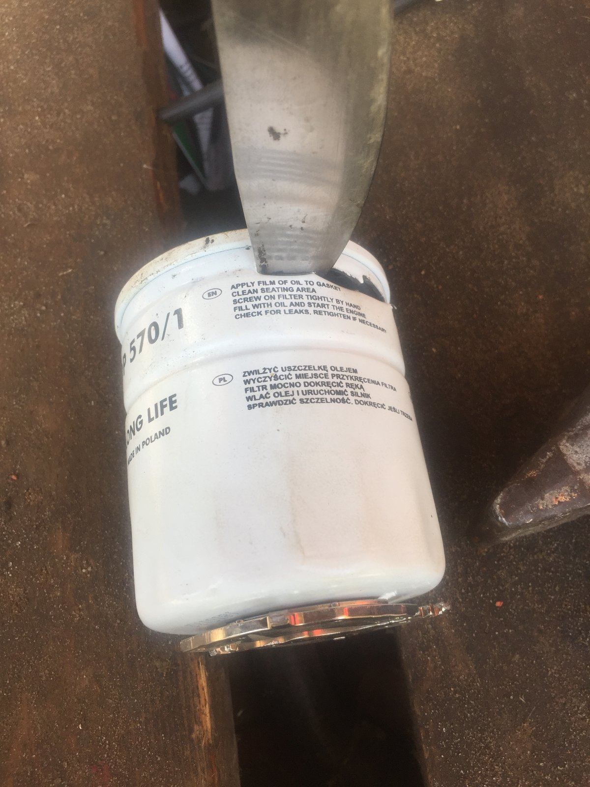

Распилил сегодня масляный фильтр
а чем пилил?
3 минуты назад, Projector сказал:
То есть все-таки примагнитили эти супер магниты железо , не смотря на то что клапана в фильтре нету
Выходит да , фракция как графитовая смазка
4 минуты назад, DRON 33 сказал:
Только она магнититься и выступает в роли образива ,  а не смазки
Только что, Евген 48 сказал:
а чем пилил?
DRON 33 у Вас там в Муроме у всех такой инструмент имеется?
Только что, СИНТЭКС сказал:
Спойлер
А ещё наганы , но не у всех :dirol:
