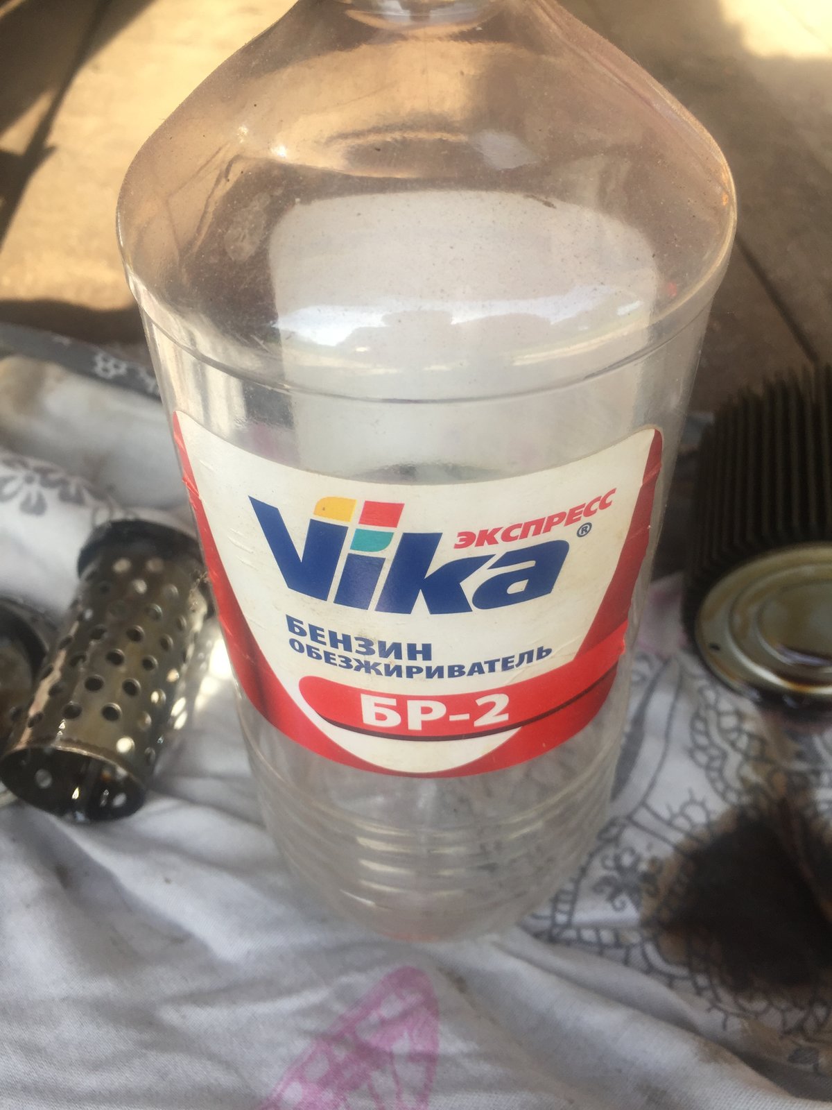

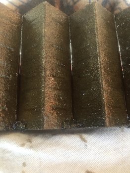

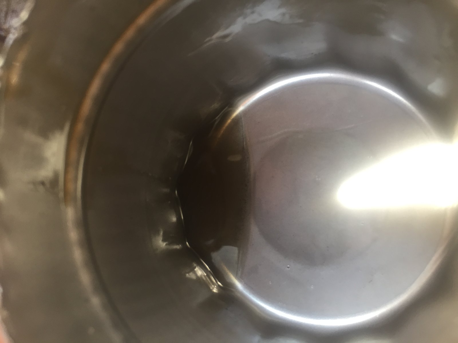

Распилил сегодня масляный фильтр , после пробега на этом масле https://www.oil-club.ru/forum/topic/37698-eurol-super-lite-5w-30-api-sncf-acea-a3b4-otrabotka-na-chevrolet-lacetti-posle-7500-km/
IMG_1831.thumb.JPG.02aefb2831e43ffd8af742cad66b8812.JPGIMG_1843.thumb.JPG.93b0f64b2425873a829fda9ab1903828.JPGIMG_1845.thumb.JPG.a99d9bdb5a6fd923ee66fef4a579706c.JPGIMG_1848.thumb.JPG.9d97832868ac4480e20ce82074d6af50.JPGIMG_1856.thumb.JPG.6ecd52400e3cc5ef47cdb1e55753826c.JPGIMG_1857.thumb.JPG.44526393228612daa610cfd129fc4b5d.JPG
DRON 33 поясни по 2 и 4 фото, что там на дне?
1 минуту назад, Евген 48 сказал:
думаю металлы , 2 с маслом , 4 промытое обезжиривателем - магниты не сняты пока
DRON 33 надо было на офисную бумагу вылить
Только что, Евген 48 сказал:
Блин , не сообразил . Но на пальцах растёр , крупинки совсем мелкие , как вон графитная смазка
