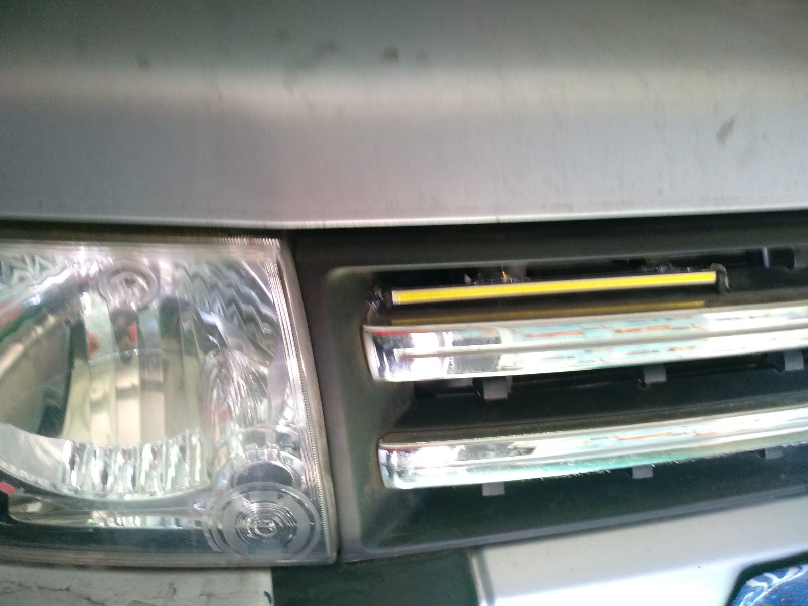

Вообще, по-фэншую подсоеденить светодиодные  ДХО очень просто: + подсоединяем к проводу, на котором появляется 12 в при включении зажигания, - цепляем на +габаритов. В итоге когда включаются габариты, а потом и фары, ДХО гаснут. Но на одной своей машине не нашел нужного провода под капотом, взял + от магнитолы, который появляется на ней при повороте ключа в замке в 1 положение. При этом ДХО горят всегда, вроде как нарушение, но у нас за это не гоняют. На Али брал такие, понравились тем, что очень тонкие, можно запихать в щель между фарой и капотом. Ну и форма плоская, легко закрепить клеевым пистолетом. Светят ярко, вечером на парковке можно фары не включать.
