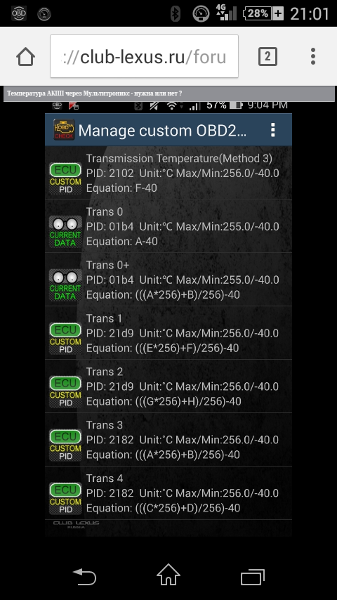

Мужики, кто поделится PID'ом Torque Pro для определения температуры АТФ Lexus RX350?
H5N1
У меня показывает который под trans1

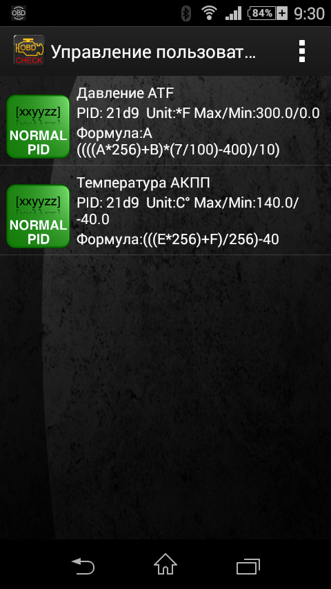

Нашел пид давление ATF, но что-то не понял, нужны ли мне эти параметры :)
