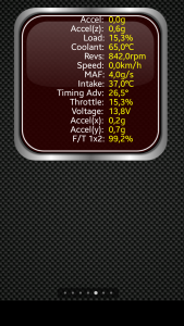

создал свой монитор, завтра посмотрю что работает из этого :)
предварительно рабочие параметры были такие
Показывает все что дают мозги авто, единственное что скачут показания, например, 14,4В напряжение сети, а в Torgue 14,0-14,8В иногда показывает точно 14,4. Может это косяк только моего ELM, может скорость обмена маловата х.з.
хз, у меня четко 13.8-13.7, может у тебя как раз торк показывает правильно скачки... у моего гены вообще нет "таблетки" , напряжение сети регулирует ЭБУ
и в проге есть настройка брать напряжение с ЕСМ или с ОБД, поиграйся.
насколько я понял с форума, не все... могут какие то параметры не видеть , только прописав их ПИД
@Nordman, любыми тестерами, цешками, осцилографами мерили всегда ровно14,4В, вот только ELM чудит.
