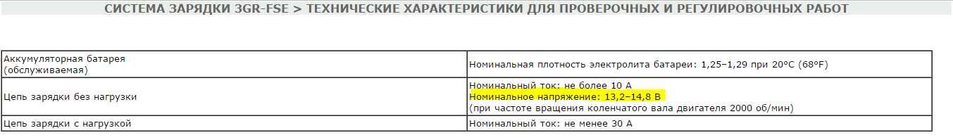

13,8В-крайне низкое напряжение заряда, исключительно для жаркого климата.
у меня напряжение регулирует блок в ЭБУ двигателя, как ему надо, плюс стоит датчик температуры на АКБ, поэтому если под капотом нагрелся воздух, то и нет повода овер 14В закачивать в АКБ
вот в жару +36С, воздух во впуске 59С, вольтаж 13.3

@Nordman, в движении до какого минимума просаживается напряжение?
Изменено пользователем sig72
не просаживается, 13,7-13,8, после стоянки 14.1 и падает потом
А на компах кто какие проги юзает? Для себя лучше ScanMaster не нашел!
А по мануалу в каком диапазоне должно регулироваться напряжение от - до?
