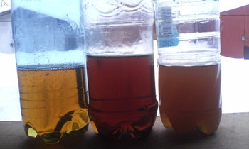

На фото слева  на право: Татнефть Люкс 2 5w-40 (ПАО) ; Татнефть Синтетик 0w-40 (ПАО) ; Татнефть LUXE 5w-40 (VHVI).
Температура -10 С, хорошо видно,что  LUXE 5w-40(VHVI) запарафинился , но течёт неплохо. Люкс2 и Синтетик отличаются друг от друга по цвету ( думаю это от концентрации или разного пакета присадок) и остаются всегда прозрачными даже при более низкой температуре.
В 27.01.2019 в 15:12, octavia сказал:
Да Синтетик и Эксклюзив тёмные. Я морозил вообще не мутнели и текли легко. При более низких температурах. На днях опять обещают за 40, но сравнивать не с чем, у меня нет люкс ПАО, но есть остальные, кроме Люкса
В 27.01.2019 в 13:12, octavia сказал:

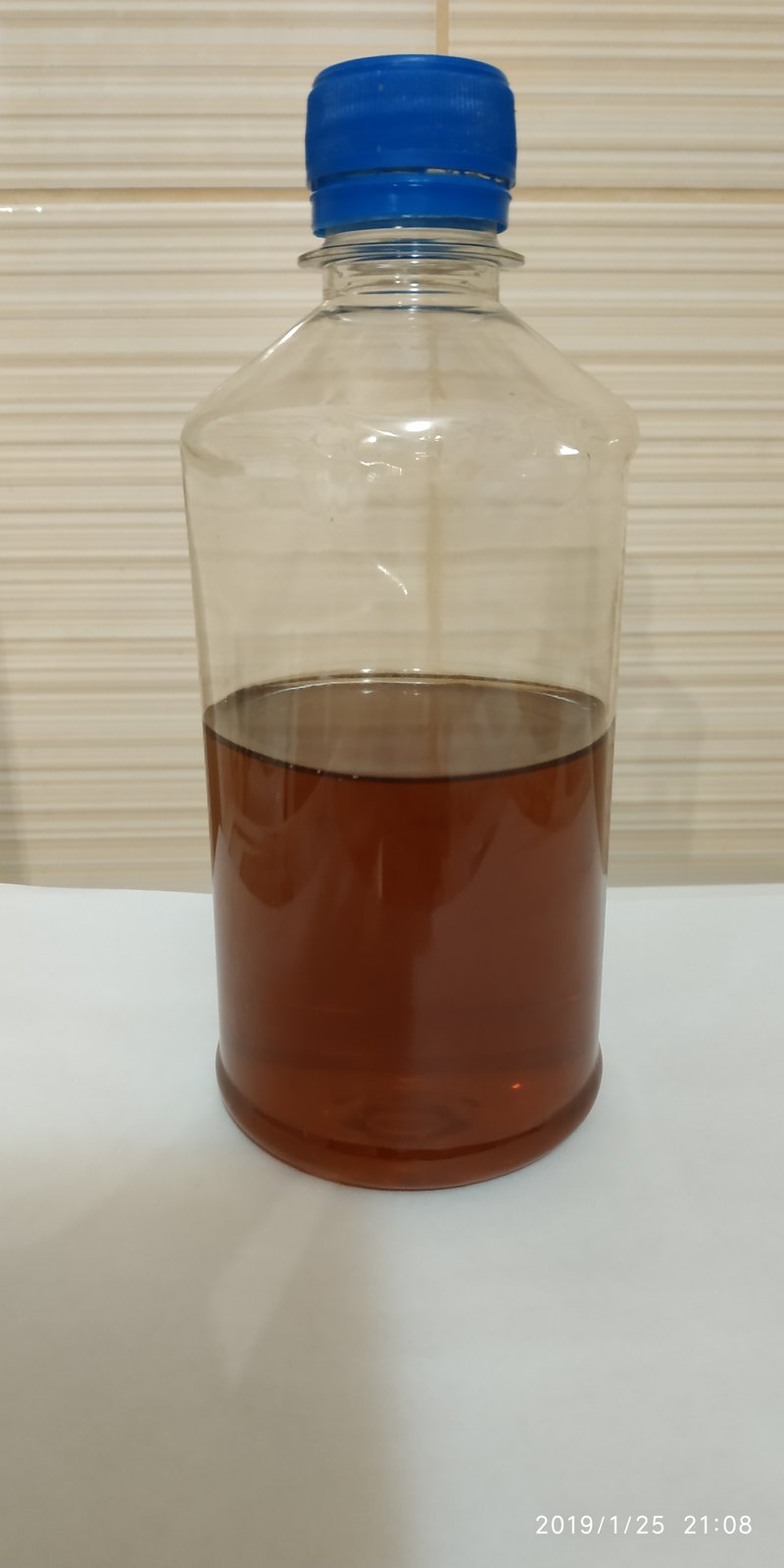

Вот Татнефть Премиум 5-40. Думается мне, что с Синтетиком на одном пакете, может ближе к Лукойл-Авангард Ультра.
Масло пока нравится. Добавил 20% диэстеров превратил в 0-30 , накатал 1600км. Полет нормальный. Машина стала прогреваться быстрее и двигатель работает мягко, еще добавил дисульфид молибдена.
Изменено пользователем industrymerkil
