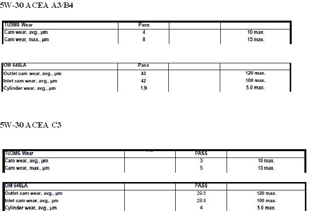

Накопал результаты по износу масел 5W-30 АСЕА А3/В4 и АСЕА С3. Общая оценка выше (т.е. лучше) у С3 как ни странно. Возможно это нюанс конкретной технологии, но тем не менее С3 и А3/В4 имеют одни и те же нормы и проводятся на одном и том же двигателе. Кстати у обоих большой запас по качеству.

а может быть такое, что результат на С3 будет лучше? (по износу) При условии замены через 6-7 тыс. Зольность то ниже гораздо.
@Silence, С3 в целом и по тестам лучше (общая оценка выше я имел ввиду лучше), но износ цилиндров повыше, но в норме.
а почему износ цилиндров должен быть выше если зольность ниже?
а какая здесь взаимосвязь?

@Itseasy, сульфатная зола есть абразив. вот и взаимосвязь
@Dmitriy67, в зеленый цвет не забуть перед выбросом покрасить :rolleyes:
сульфатная зола - это не физическое тело, которое присутствует в масле. Это молекулы присадок, которые в лабораторных условиях специально обработали, получили сульфаты, прокалили образец масла, т.е выжгли и отфильтровали все, что не сульфаты металлов - т.е определили сульфатную зольность масла.
Ведь дитиофосфат цинка - не увеличивает износ, а уменьшает, не так ли, хотя дает прирост по золе?
Не вижу я тут прямой взаимосвязи износа и зольности.
Всё верно, но в процессе сгорания масла (а оно у всех есть) образуется какраз абразив.
Такчто хрен его знает. если менять масло через 5-6 тыс то какой смысл в высоком щелочном числе?
интуиция подсказывает, что это на износ как-то не очень должно влиять. Молекулярная частичка оксида кальция, в основном уносимая с продуктами сгорания..... Хуже когда кремний растет из-за плохого воздушного фильтра
