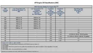

А вы знаете что например в sae j300 2002года масла вязкостью 5-40,0-40,и 10-40. Стоит норма hths 2.9. и ездили и нечахли. А вот появились А5 масла с hths не менее 2.9. Так сразу энергосберегающие. Всем подряд лить незя.
Изменено пользователем андро1980
скажите пожалуйста уважаемый, а 1 это менее 2,9? это как у провайдера интернет, ДО 50 Мбит, 1 - тоже ДО 50 идет)))
для масел 5-30 также от 2.9. Для 5-20-от 2.6.
дело в том, что никто не хочет вбухивать бабки и при "от 2.9" иметь показатели  масел 3.5, т.к. есть требование и они его стремятся соблюдать\вписаться в требования, дальше дело маркетолога, а хороший маркетолог а хорошую ЗП продаст гуталин в Африке как крем от загара.
