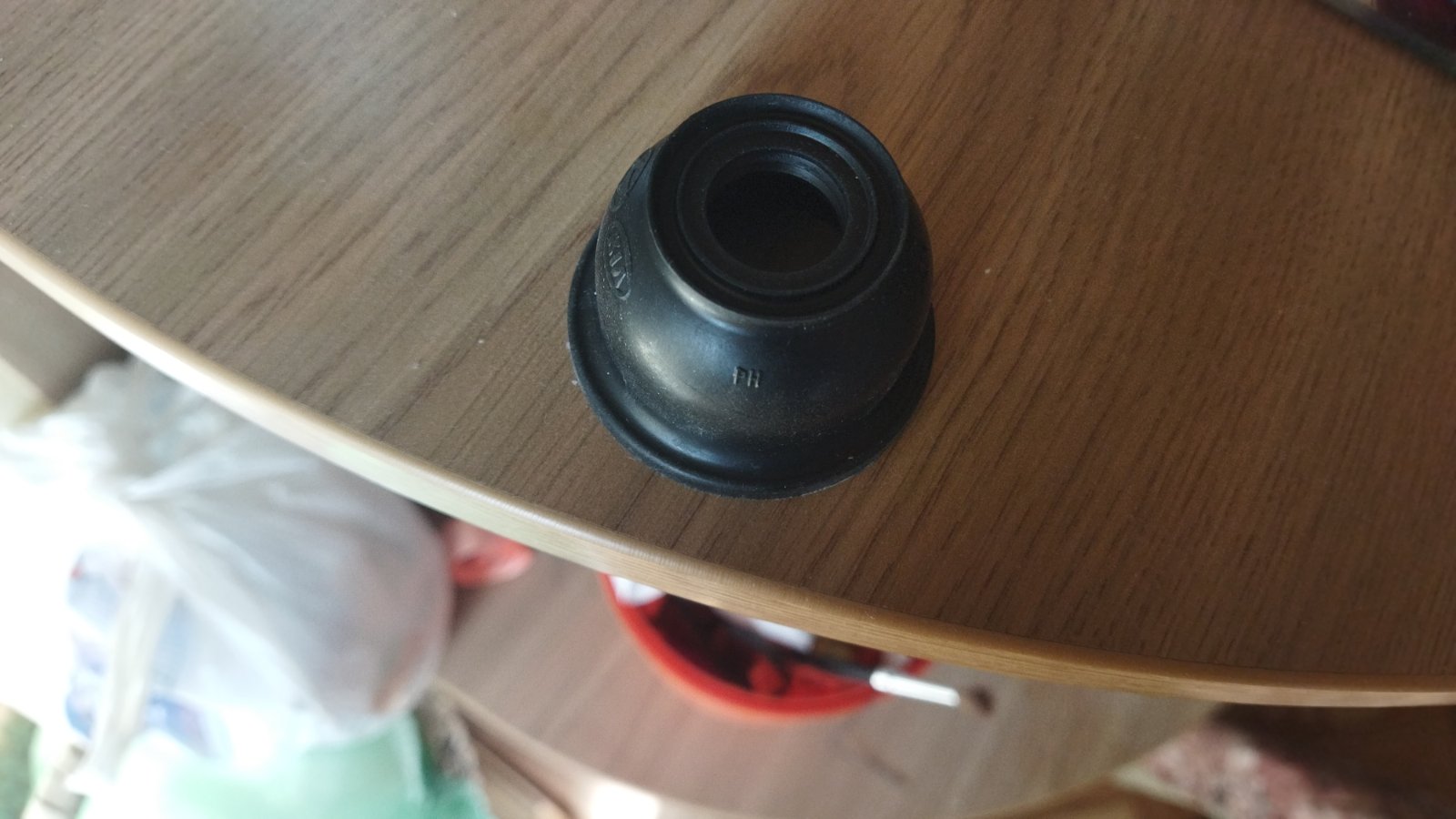

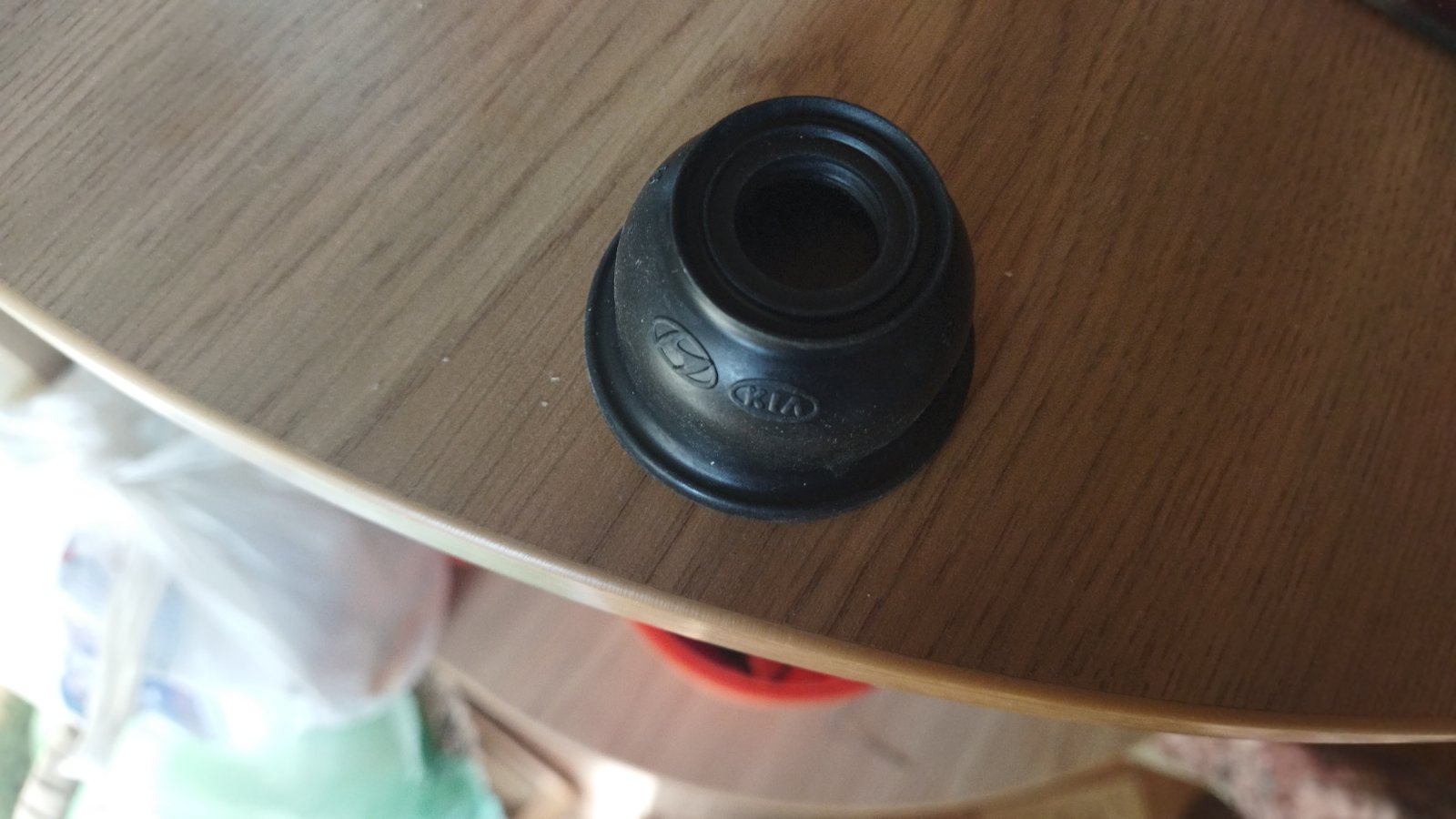

кстати на счет пыльников шаровых опор счтавил оригинал и стр и там везде стоят пыльники сорта >NR< и >СR<
которые небоятся ничего-  ни пао ни шмао ни пое ни минералки всех мастей!;)
 фото прилагаю..
 стоят в районе 250р./шт
Так что те кто всех пугают о маслобензо-нестойкости оригинальных/ аналогов пыльников  перед пао/эстерами и тд- можно сказать мракобесы и старообрядцы застрявшие в девяностых когда окромя литола и ширпотреба на рынке ничего не было и их знания более неактуальны и сильно устарели.
Сейчас даже китай делает свои пыльники по современных стандартам- главное чтобы присутсвовали все точки и крестики в маркировка на РТИ и были они легальными- об остальном переживать не стоит.
эти пыльники даже за 14 лет не порвались, не задубели и не потрескались- ибо сам снимал старые рычаги с еще живыми шаровыми и целыми пыльниками которые были как новые за 14 лет там только сайлентблоки надорванные были но не болтались и не гремели....:Connie_cleaning-glasses:
 короче зря я их покупал и волновался- даже не пригодились...(((
180р потратил зря 3 года назад...
 на оригинальных СТР- маркировка 1 в 1 как у ОЕМ только - надписи Хендай-киа небыло.:sarcastic:

43 минуты назад, Андреас сказал:
Смелое заявление.
