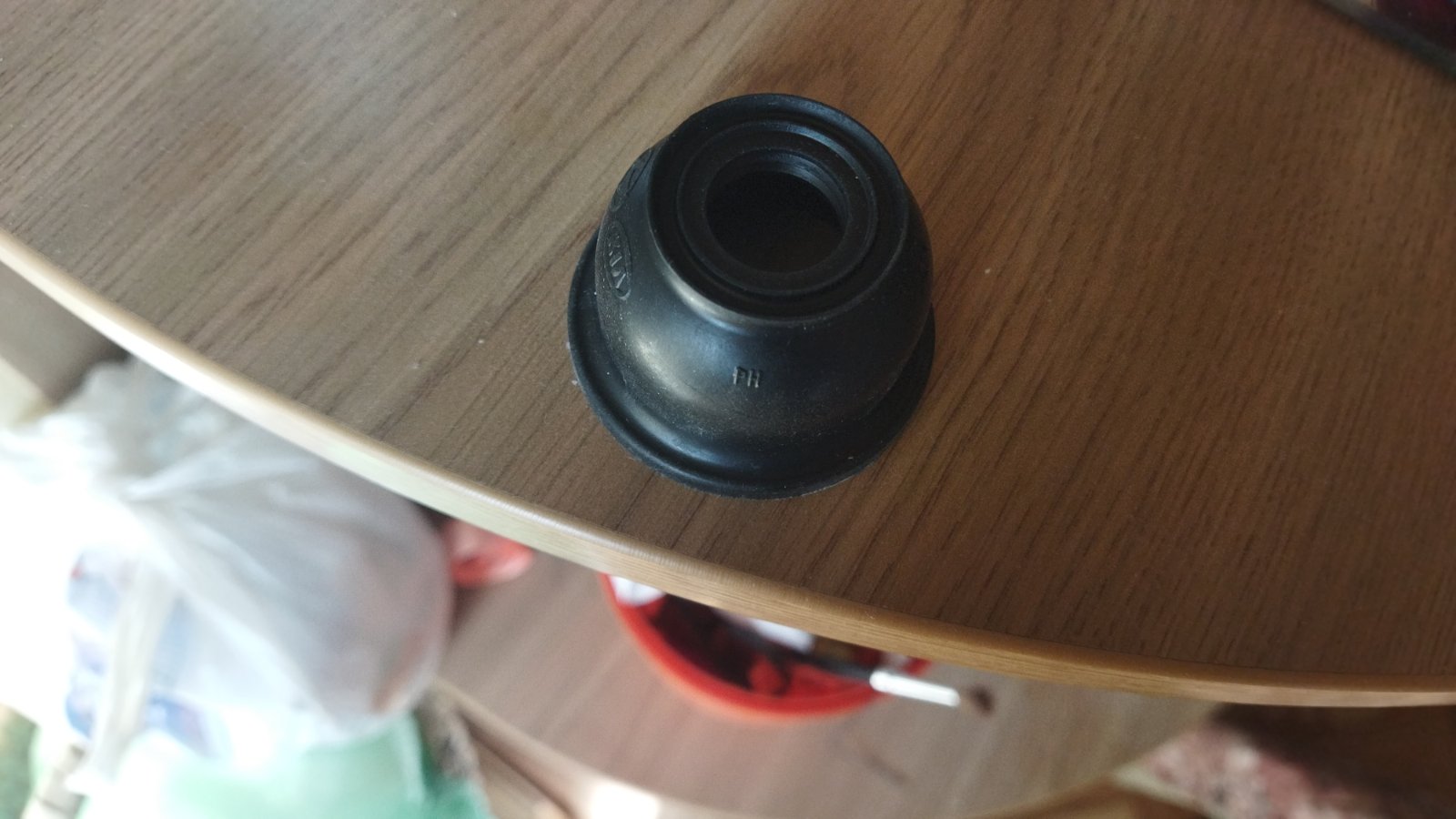

39 минут назад, SL1 сказал:
это заявление основанно на том что я снял рычаг с заводским пыльником который за 14 лет не только не потрескался а еще и обладал эластичностью на уровне свежекупленного.- с небольшым конечно же отклонением я его в руках мял и состав резины там был CR- какие еще могут быть доводы??
Если же большинство покупает контрафактную продукцию и плачет что пыльники рвутся и трескаются через год!.
а у меня оригинал качественный который по всем гостам отстоял 14 лет и даже нет намека на зудубение и старость резины- о чем то говорит??- если есть желание могу вам детальные фото того рычага сделать и макровидео снять того пыльника чтоб вы убедились в том что это не фейк.
Могу через месяц сфотографировать пыльники которые стоят на гранатах триподов - там тоже CR  и сухие и смазка там заводская явно что то из серии полимочевина на эфирах... вангую. и там тоже  все живет благополучно- как вы это объясните??:unknown:
2) -часто слышу огульные опасения о вредности ПАО и ПОЕ - что от них усыхает резиновые пыльники- я соглашусь от части- если это касается той продукции которое обслуживает автомобили отечественного производства- там действительно 90% всех пыльников изготавливаются в россии и странах снг по древним гостам и ТУ -74 года и других лохматых годов рождения..
Там резина даже на ощупь и по цвету и запаху мало отличима от той резины из которых делают голоши или сантехнические унитазные груши.
и к современной продукции тем более ОЕМ производителям японии и кореи-и близким к ним заменителям- не имеют никакого отношения.
Я просто понял одно настоящий "фторкаучук!" который именно ОЕМ или именитый аналог- небоится ничего и тем более тех смазок что по мануалу там применяются.
Надо опасатся всяких "сакур", типо- япония и типо германия- у которых может и написано что состав NBR или CR - но гарантий нет никаких.

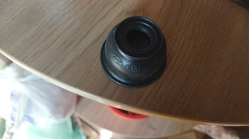

А именно менял в деревне рычаги - заводские- родные  ,отработали 14 лет  с момента покупки авто в 2010.г.
Сайлентблоки розумеется были надорваны но не порваны- я решил - их поменять на новые махнув рукой купил новые рычаги.
И обнаружил интересный факт что пыльники на шаровом пальце  сделанные из материала >CR< - были в идеале : мягкие, без следов старения и сравнив их с новыми нашол лишь одно отличие они чуток побледнели и выцвели- и все!.
и SL-1-  нестоит опасатся ПАО/ШМАО и ПОЕ- ибо качественный пыльник из  нормального сорта полимера( не ширпотреб)- переварит  синтетические смазки.- он мне начал доказывать обратное.
Но я то имею реальный пример в руках по этому так и говорю- к тому же пыльники триподов тоже из >CR<- а как мы знаем с завода кладут синтетическую полимочевину- и тоже прекрасно себя чувствуют несмотря на возраст.
 Но я понимаю опасение SL-1- он ведь боится советовать синтетику незная о том из какого материала сделаны пыльники другого человека и не видя и незная настоящее его качество может там и вправду такой контрафакт который не точто от воды а от банального кислорода в воздухе за год состарится и от света потрескается..:sarcastic:
 Всетаки >CR< от ОЕМов это другой>CR<..- не чета всяким ноунеймам  с >CR< ибо может там на составе присадок и компонентов сэкономили и не положили пластификаторы и фото/ озон, защитные компоненты и тд...
 Вот и разваливаются пыльники через год использования.

тогда чем вы объясните  идеальное состояние пыльников шаровых и пыльников триподов  в течении 14 лет?
 и новые пыльники именно из неее делаются на шаровых и стойках стабилизаторов?.:unknown:
 может всетаки корейская ОЕМ >CR<- не совсем обычная и отличается от китайских и росийских сортов CR-резины?))
