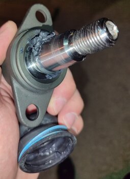

обратил внимание, что в большом количестве современных дешевых шаровых узлов заложена чёрная смазка.
интересно, что они хотели этим сказать.
не графитка же там в конце концов, и не молибден.
фотки, натащенные из драйв2 (сам перестал фоткать всё подряд), под катом.
Изменено пользователем Obormot

4 часа назад, Obormot сказал:
  Показать содержимое
может что то типо металоплакируеще- аля МС 1000:blush:
 Хотя- может быть излишки Chevron Black Pearl Grease EP 2  - решили таким образом утилизировать, которые перестали ввозить в Россию из-за санкций:sarcastic:
А что в смазках бывает чёрное и явно "чешуйчатое", но не графит и молибден?
В жемчужине например.
По-моему что-то всплывало тут на форуме, кажется даже в смазках для генераторных подшипников.
Возможно даже и я постил.
Лень искать а навскидку не помню.
