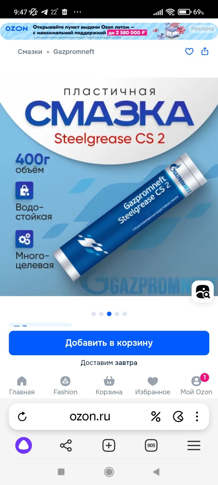

Оно же, но только с другим названием, это Gazpromneft Steelgrease CS 2.
Gazpromneft Steelgrease CS 2 дружит ли с резиновыми пыльниками?

С такой вязкостью, дружить будет либо лучше чем ШРБ-4(а  оно на идустриальной минералке), либо так же.

Тем более Gazpromneft Steelgrease CS 2. Наивысшие водо и антикоррозионные свойства, плюс высочайшие противозадирные. "То что доктор прописал.." Не промахнётесь точно. У кальций сульфанатных смазок сам загуститель является противозадирным.

Дмитий Сейчас есть в продаже хороший коррозионно-стойкий низкотемпературный синтетический вариант Shell Gadus S5 T460 1.5. Если в морозы транспорт не эксплуатируете, то Gazpromneft OffRoad Grease CS 2, аналог упомянутой постом выше смазки но, по описанию,больше подходит для ваших задач.

Более того, сульфонат кальциевый загуститель значительно меньше чем даже полимочевина способен впитывать воду. Всего до 10%, а это очень важно т.к. основной выход из строя шаровых опор, это все же влага. Литиевые смазки в этом плане вообще впитывают как губка) Даже если и пыльник целый, то присутствует конденсат из-за перепада температур.
Не совсем в тему конечно, но как ведёт себя  Gazpromneft Steelgrease CS 2 в крестовинах кардана, мне тоже понравилось. Питер дожди каждый день, смазка ходит в два раза дольше литиевых. Может и больше, но я не рискую)
