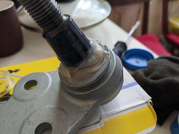

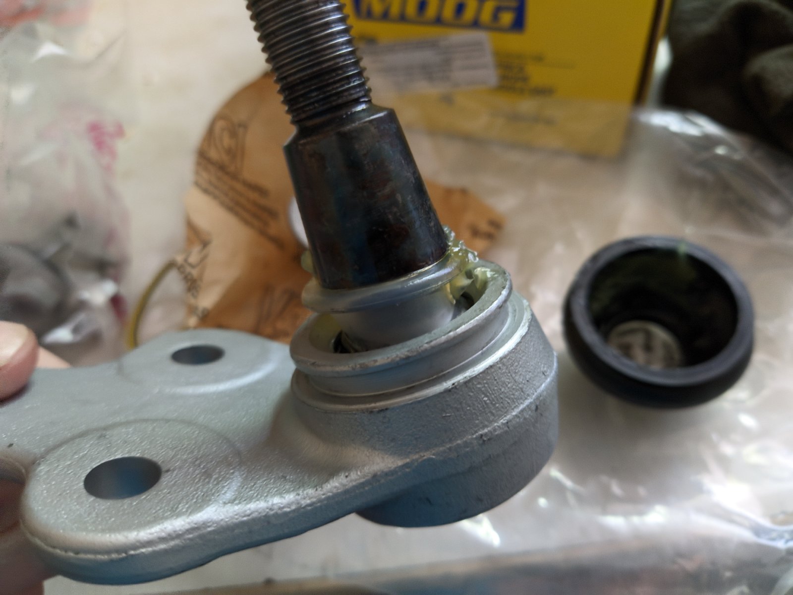

Сегодня заменил смазку в новых шаровых Moog, мда конечно, даже в неплохих по отзывам шаровых и не самых дешёвых(1900/шт), смазки не добавляют... Попробую Chevron 1.5, надеюсь резину со вставкой не пожрёт. Непонятна функция этой вставки тоже, вроде как держать пыльник и не давать ему сминаться полностью, но при этом будет ли смазка попадать в шарнир...
Пыльник внутри пыльника )
Занятно.
8 часов назад, NeVeR89 сказал:
Судя по моему опыту смазки не достаточно. Пыльник должен быть полностью заполнен смазкой.
2 минуты назад, agstroy сказал:
Я не стал пихать до безумия... Пыльник сдавливает в лепёху с одного края, слишком много полезет или повредит его. Старые сегодня снял, смазки столько же было, никакой грязи внутри, просто раздолбало. И я понял, зачем всётаки эта вставка - на старых пыльник провалился верхней манжетой, и верхнее кольцо ничего не зажимало по сути, т.к. ниже конуса там сужение резкое.
2 минуты назад, NeVeR89 сказал:
Лишнее выдавит через верх пыльника , хотя пыльник справится с тем количеством смазки заложенной в него. Главное исключить попадание воздуха (он сухим не бывает). Думаю про  смазку совместимую с пыльником говорить не надо.

У меня были случаи, когда набивали смазки, потом собирали, пыльник был натягут и лопался прям при сборке или почти сразу после.
Счас по верхнему краю пыльника модно ставить жесткое кольцо вместо пружинного, оно не даёт выйти лишней смазке.
Даже с пружинным или резиновым иногда лишняя смазка не сбрасывается и пыльник остаётся натянут, и потом всё равно быстро лопается.
Так что смазки нужно столько, чтоб после сборки узла (это важно) пыльник был заполнен, но не натянут.
Если оказалось, что всё ж слишком много положено, то лучше лишнее сбросить, крючком аккуратно край пыльника подцепить и оттянуть, но главное не повредить.
