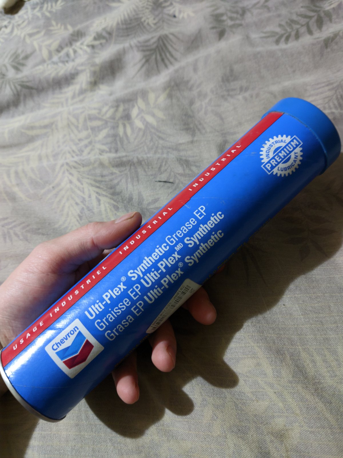

9 августа 20233 г Привет народ! Собираюсь менять шаровые, имеется вот такая смазка, бралась год назад, правда для трипоида... Можно такой мазать, будет ли она лучше VMPAuto того же для шаровых?
10 августа 20233 г 3 часа назад, NeVeR89 сказал: лучше VMPAuto Естественно, а вмп здесь давно никто в серьез не воспринимает. Изменено 10 августа 20233 г пользователем Vasek555
10 августа 20233 г 5 часов назад, Vasek555 сказал: Естественно, а вмп здесь давно никто в серьез не воспринимает. Т.е. из тех что в шапке - это достойный вариант смазки? Хотел найти ШРБ-4, но теперь его вообще не отыщешь, а те что есть в продаже официально на всяких озонах и прочих, думаю полная хрень. Chevron помнится отмывать с рук попотеешь, и запах у него такой специфичный. Изменено 10 августа 20233 г пользователем NeVeR89
10 августа 20233 г 5 минут назад, NeVeR89 сказал: а те что есть в продаже официально на всяких озонах и прочих, думаю полная хрень. При желании можно найти почти всё, что угодно, хоть ШРБ-4 ещё советского производства. Но возникает три вопроса: 1. Сколько денег готовы отдать? 2. Как долго готовы искать/ждать? 3. Зачем? Раз Этот шеврон есть, то можно им. Если будете менять/пополнять смазку, считаю, что старую лучше полностью удалить и промыть узлы, т.к. неизвестно, что там за смазка заложена с завода в шаровые и как она к такому миксованию отнесётся.
10 августа 20233 г 38 минут назад, NeVeR89 сказал: .е. из тех что в шапке - это достойный вариант смазки? Да, вполне 38 минут назад, NeVeR89 сказал: Хотел найти ШРБ-4, но теперь его вообще не отыщешь, а те что есть в продаже официально на всяких озонах и прочих, думаю полная хрень. Почему, там просто цена конь. Если прям ШРБ нужна то Агринол Изменено 10 августа 20233 г пользователем Vasek555
10 августа 20233 г SanTix Я понял, просто хочу понять покупать что-то отдельно, или достаточно этого. Спасибо за ответы!
10 августа 20233 г 8 минут назад, Vasek555 сказал: Почему, там просто цена конь Ну не сказать что конь сейчас, просто и в отзывах и в целом по тому же Озону, очень много подделок, если речь о фирменных оригинальных вещах. Если говорить о коне)), то Шеврон который у меня есть, я если память не изменяет брал за 900руб... Изменено 10 августа 20233 г пользователем NeVeR89
