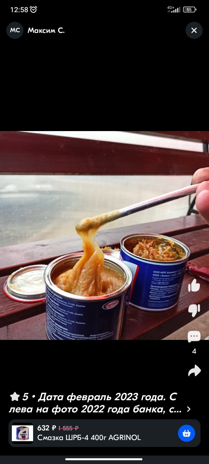

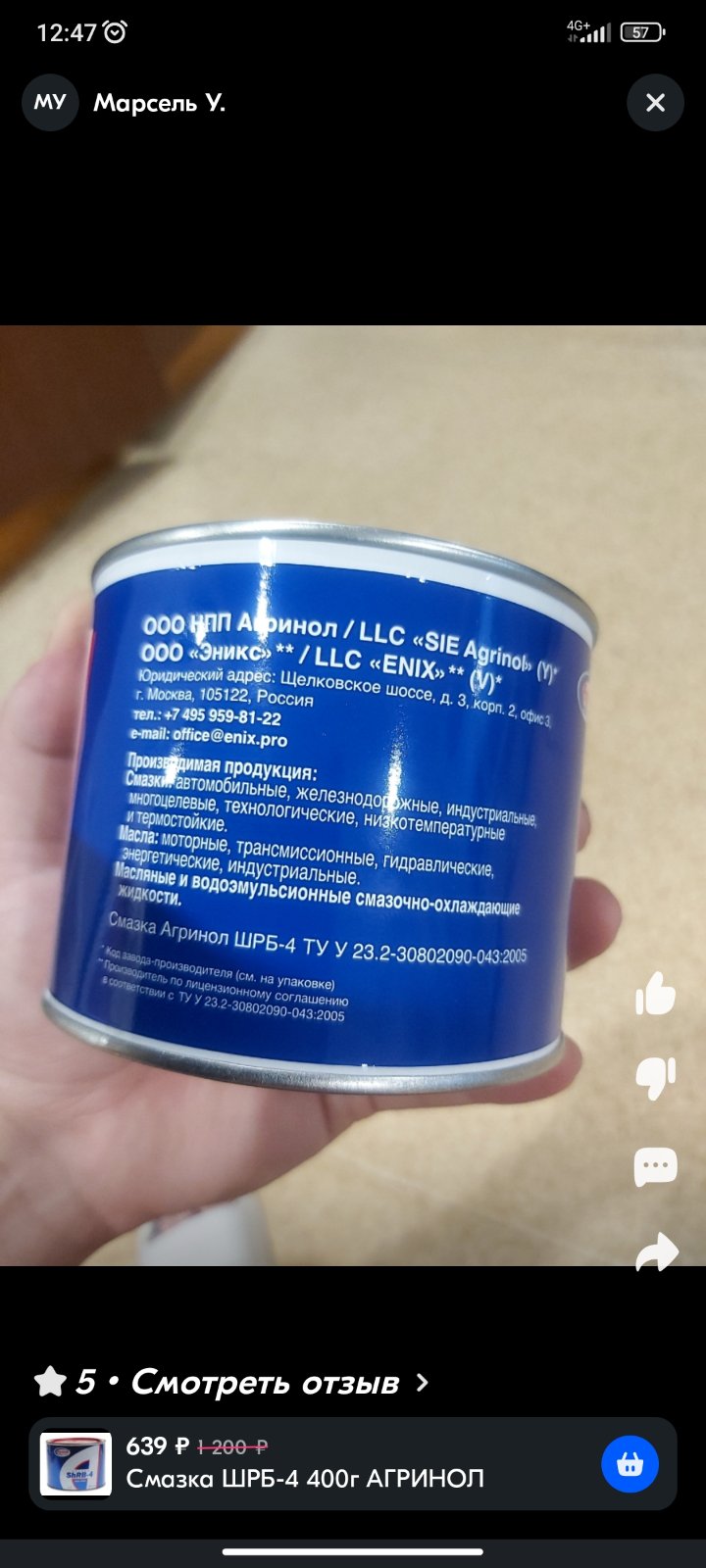

Фото
NeVeR89 Писали что у нас наладили производство скорее всего это она и есть. Почитай в теме ШРБ если интересно
8 часов назад, Vasek555 сказал:
Там в теме суть та же, что я озвучивал выше. Похоже, но не то...
NeVeR89 все только и делают что пишут, а вот до взять и затестить дело так пока и не дошло. На цвет, вкус, и запах смазку не определяют...

Тут ещё вопрос в том, что как-то никого не смутило, как производство ШРБ с Азмола на Агринол переехало. Вроде там даже физически смазочные производства перемещались. Да и АЗМОЛ, ИМХО, не всё прямо 1 в 1 с советским БОНМЗом делал. Так их 158-я, хотя некторые до сих пор поют, то приямо, как советская, так уже в начале 2000-х просто "крашеным литолом" была и ТУ свои. А что ШРБ-4 старых выпусков более волокнистая, так это я всё больше подозреваю, что она по мере хранения такой становится. Она чем старее, там более волокнистая, старинной, чтобы не волокнистая была я как-то не встречал. Да кто же теперь припомнит, какая она N-надцать лет назад была? А волокнистость новодельной запрсто может существенно меняться даже при ювелирно выверенном составе и технике варки, например, от параметров охлаждения (а на БОНМЗе были свои самодельные охладители не такие, как на остальных заводах, они их там сами где-то делали, правда не знаю использовал ли их Агринол или уже нет) или гомогенизации (гомогенизаторов тоже хватает типов, да и от настройки зависит, а все длинноволокнистые смазки, как правило, перетираются). А в итоге все примеряют на "вкус и цвет с запахом", а не на сопоставимость применения в целевых узлах. Может она и не волокнистая так же работает? Не знает же никто, а щёки надувают многие...
Vasek555 , ну я полистал тему, пытаются её тянуть вроде, самый верный признак как я понял, сравнивают по годам разные банки. Самый сок видимо был на Авито, та что в старом дизайне, по 960руб)) Там смазка вытянутая из банки так и оставалась "стоять". Вчера ещё была, сейчас объявления уже нет.

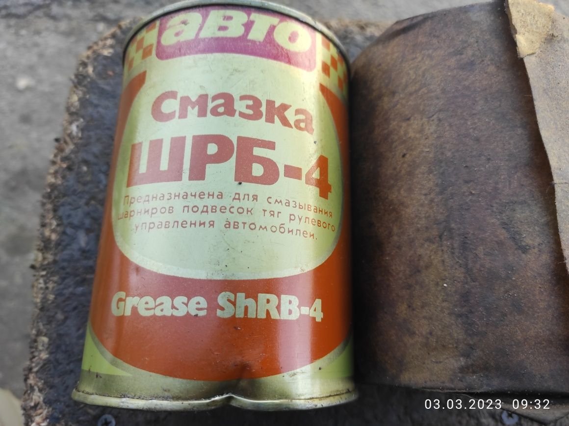

Советская в 800 граммовой банке "Авто", еще "кошернее" :)
10 минут назад, SanTix сказал:
Это вот такая?)) Кстати по 960руб снова появилась, видимо просто срок размещения истек))
24 минуты назад, NeVeR89 сказал:
Это вот такая?))
Да, такая.
