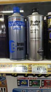

Много что предлагали заменить (щетки, антифриз, салонный фильтр, воздушный фильтр, клеммы у аккумулятора, итд), но я от всего отказался. Обязаловка была только по тормозной жидкости, залил SEIKEN BF3. Масло привез свое, PROFIX SN 5W-30. Прошлый раз там же заливал, механик после замены сказал что все хорошо.

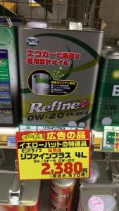

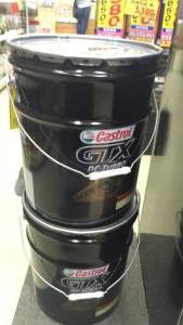

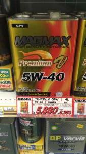

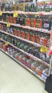

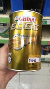

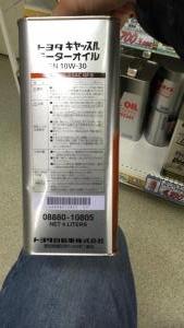

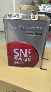

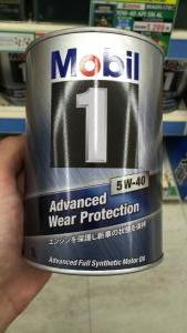

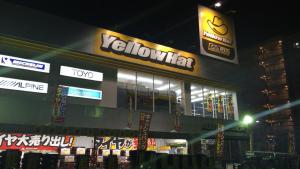

Фото масел из сети автомагазинов YELLOW HAT
Спасибо, а то шея заболела смотреть предыдущие фото. :DD
Ну, цены то конь! Интересно, сикока ипонцы среднюю зряплату получают,а?
Похоже частный бренд сети Yellow Hat в Японии Где льют не знаю
Японоэльф и Что то еще
в Yellow Hat

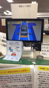

Вот про второй техосмотр кому интересно:

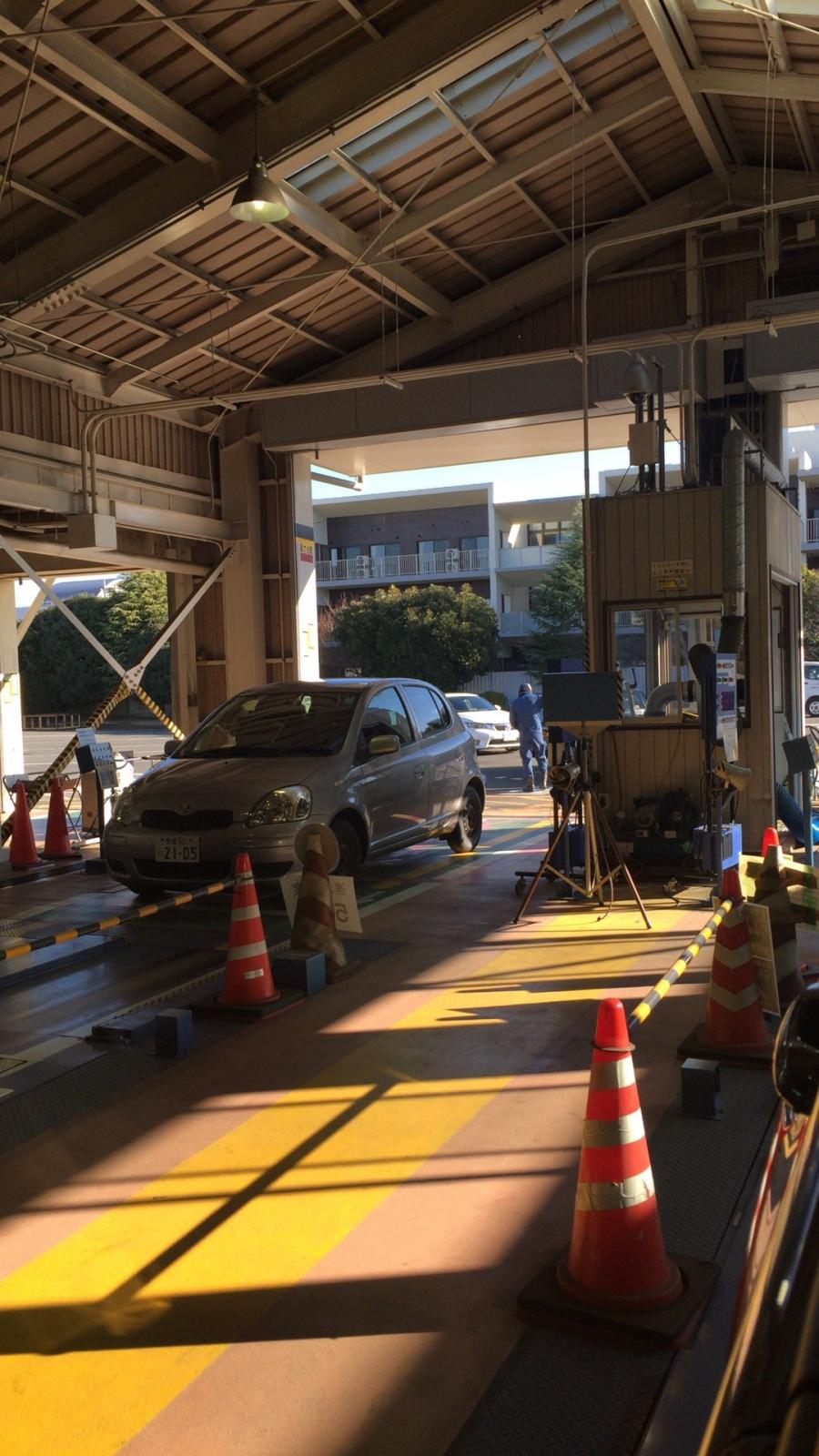

Машине 5 лет, первый раз проходил техосмотр у дилера, новые авто проходят через первые три года, потом каждые два. Скажу честно, японские дилеры барыги ещё те! Первый ТО стоил мне 135,000 ен (1100 долл), крайне дорого. В этот раз проходил сам в госавтоинспекции по проверке и регистрации транспортных средств, обошлось 70,640 ен (600 долл). Моя экономия или же заработок дилера почти 600 долл., да горит мой дилер аду!
Все достаточно просто, за неделю — две бронируешь время в госавтоинспекции к которой относится регистрационный номер, приезжаешь по расписанию, оплачиваешь и через пару часов техосмотр готов.
Налог исчисляется от веса авто, более 1,5 тонн 42,800 ен. Дальше в соседнем здании в страховой оплатил обязательную страховку владельца ТС 27,840 ен, ВСЁ!
Дали заполнить три талона проверки авто, могут и в страховой заполнить, но сдерут за это 50 долл. А заполнять там только ФИО, адрес, тел., госномер, тип двигателя, вся информация есть в прошлом бланке техосмотра.
Дальше сказали к какому посту ехать и в путь.

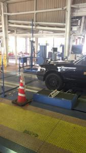

1. Первое что проверяют — клаксон, аварийку, фары, стопы, габариты, просят открыть капот.
2. При заезде на линию осмотра вставляешь сам щуп на СО.

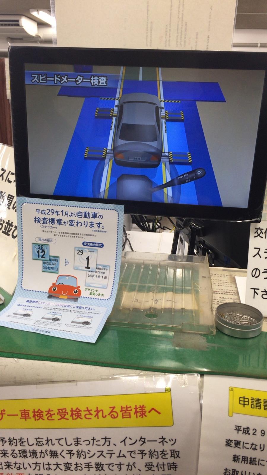

3. На стенде по подвеске проверяется работа спидометра, просят до 40 км разогнать, проверяется торможение, работа ручника, поперечная устойчивость авто.
4. Дальше спец стенд для проверки фар, на ближнем и дальнем свете. Прошёл только с третьего раза, пришлось переставить лампы HB3, H11 RAYBRIG/STANLEY на оригинал. Видимо у многих свет неровный, когда второй раз понятно было что не пройду инспектор снял кепку и пытался с её помощью обмануть тестер!
5. В конце заехал на тестер который проверят подвеску на вибрацию. При каждом из тестов проверочный документ вставлял в прибор который отпечатывал результат. В конце листы отдал на общую проверку главному инспектору, он все заверил.
После прошёл в главное здание, сверил ФИО, адреса итд, дозаполнил бумаги и через 10 мин получил новый лист техосмотра на последующие два года и наклейки на лобовое и на номер.
Если бы не косяк с лампочками то прошёл бы все за час с небольшим, а так у меня заняло все с 9 утра до 11, тоже быстро.
@grebiv81, Спасибо! Познавательно! Довольно сильно автоматизирован процесс конечно, всё для людей!
Интересно а вот эти древним таксомоторам (на фото) каждый год наверно надо талон получать? и как они его проходят? С годами наверно всё сложнее и сложнее весь комплекс без проблем пройти.
да, они раз в год проходят
