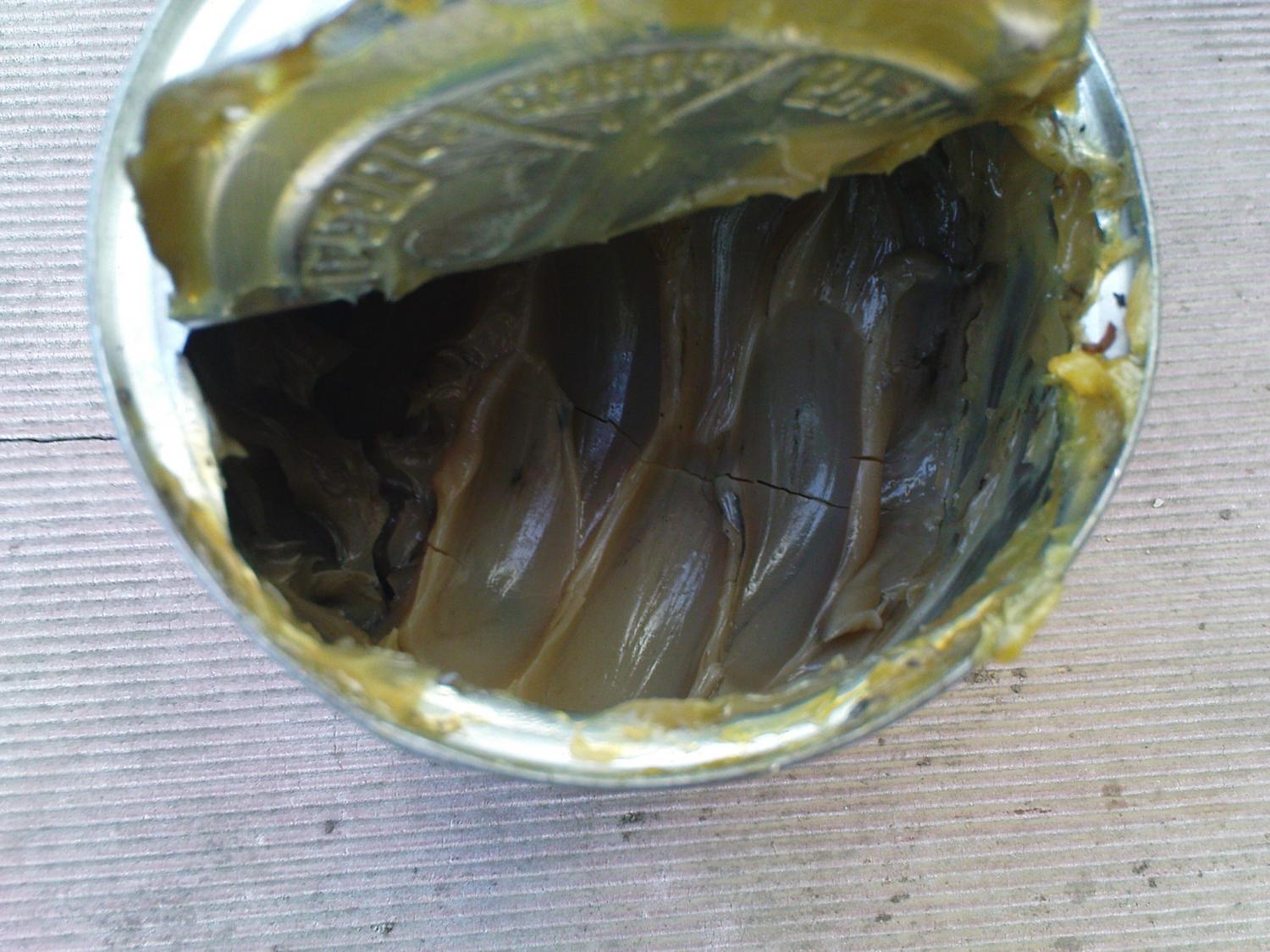

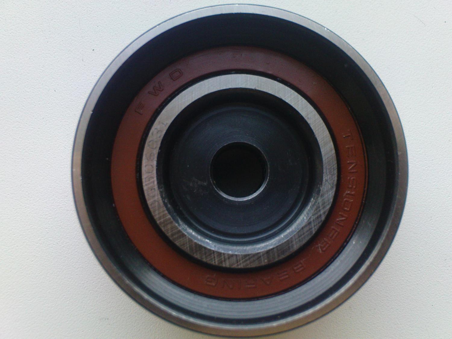

У меня даже 2 скопилось - высохла нахрен! Пробег одного 40 тыщь, а другого 3 тыщи!! Он почти новый)) у знакомого  несколько валяется)) Вопрос чем их смазать? имеется в наличие Ликви моли ЛМ50, 76 Unoba EP Grease 2, литол 24)))
Можно найти 76 тритон Т100, но она NlGI 1.5 для карданных крестовин, вообще не жидко для грм будет?? Вообще задача деньги не тратить, да и найти быстро ничего не получится кроме термофлекса от лм((( Ах да! есть древнесоветский Оригинальный Циатим))
Изменено пользователем ukusen

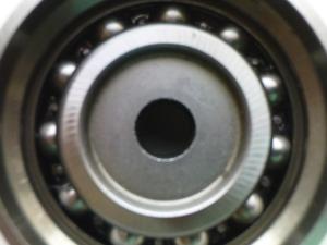

Цвет какой смазки был? И вот бок подшипника (наружная обойма) был гладки или как будто наждачкой пошёрканый (на фото разобрать)?
белая, а подшипник в каробке и пленке запаяный, б/у врятли могли подсунуть..  рисок нет))
Нее, не с этой стороны, а с торца хех.... Просто фото первые не чёткие, не видно. Я не про б/у я про китай имел виду
Изменено пользователем Dimcho
Да не китай это, у китая номер на внутреней обойме не выбит, Это хундай!! :diablo: может быть, а китай этого артикула даже очень хороший бывает, но его тоже желательно пересмазать))
Ну вот на последнем фото китай... они их делают не так как на конвейере и торцы шлифуют хех
Этот ролик очень особо крутой, он койо из маздооригинала, установленного на конвейере. Пробег его ни как не меньше 175 тыщь км, + постоял на станке порезки проволоки и другой машине 7 тыщь!! :crazy: На торце внутренней обоймы следы фрезы, на внешней изнутри следы токарной обработки, сепаратор стальной , что круто)) 8-)
Эти койо очень качественные на вид, никаких следов шлифовки, скорей следы дробеструйной обработки, а на китае азотирование - черное покрытие
