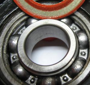

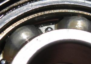

5 июня 201511 г Ага, вот, раз обещал - даю фото, снял ролик и вскрыл. Mobil 1 synthetic grease, пробег порядка 2000 км, ролик поработал под водой неделю назад. Смазка несколько изменилась в цвете, но хотя бы не помутнела, выпота воды нет, дорожки шариков смазанные. Подшипник не шумит и люфта не имеет.
