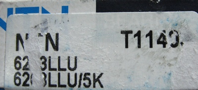

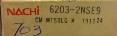

Коды с коробочек(по ним можно идентифицировать смазку?)
У NTN 6203LLU/5K и NACHI 6203-2NSE9 CM MTSRLQ одна и та же смазка - Kyodo Yushi Multemp SRL. Базовое масло - Synthetic ester oil, загуститель - литиевое мыло, диапазон температуры: -50..+150 С.
А смазки у NTN больше видимо по тому, что шариков на 1 меньше, соответственно, больше свободного места.
Так же у NACHI написано что он изначально смазан на весь срок службы.

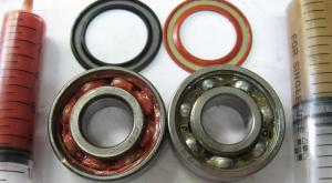

Продолжаем эксперименты со смазками...
Получил два подшипника и две смазки.
Заказывал подшипник фирмы Koyo и IKA.
IKA положили подшипник NTN производства Тайвань.
Через недельку-другую сниму ролики и запрессую новые подшипники.
Выглядит аппетитно.
