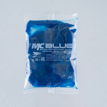

Короче, путёвая смазка - синяя, во! Блюха! :)
Изменено пользователем psnsergey
Не все шутки понимают..))
Человек может принять и за чистую монету, что надо синюю обязательно...
5 часов назад, verlube сказал:
Не так давно, была история. На Авито- увидел я какую то недорогую смазку, синюю (названия не помню), что то отечественное. Но не от VMP Auto. Ценник, что то около 120 руб за картушь 400 гр.
А я искал как раз смазку, где то прочитал что синяя- подходит для высокоскоростных подшипников. Спросил у продавца (описания у него не было вообще).
Его ответ :
- "да ты что, если ты не знаешь где применяется синяя смазка, зачем ты ее вообще смотришь. Не буду я тебе про нее рассказывать. Кто в теме- и так знают"
Примерно такого содержания был ответ. )
На цвет синяя смазка , это смазка 158 , применение обычно в крестовины карданного вала , так же синего цвета для этого узла иден Mobil XHP-222 , это так , может кто не в курсе , и для инфы...

Такой мне не приходилось пользоваться...
Химия прогрессирует, море смазок...
Прав был даверк, высмеивая преклонение перед синей смазкой..))
4 часа назад, A.L.I. сказал:
На цвет синяя смазка давно уже в 90% развод для лохов при помощи красителя.
