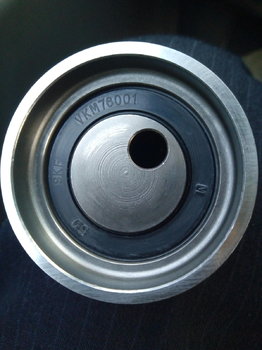

Приехал, вскрыл. Приятный сюрприз - подшипник-то шариковый ДВУХрядный!!
Смазки примерно 50% по объему, она прозрачная, желтоватая, примерно NLGI 2 .
Не стал ничего делать с ней, закрыл крышку обратно.
На смывку поставлю позже, пока фото.
Изменено пользователем tropican
Поставил на смывку, конечно, в бытовых условиях это гадание на огурцах, но примерно результат таков, что смазка не относится к очень водостойким.
Немного получше Литола,  примерно на уровне Mobil 1 Syntetic grease,  - немного смылась, немножко побелела. Не удивлюсь если это минеральное масло на литиевом комплексе или типа того. Ладно, посмотрим, сколько проходит.
