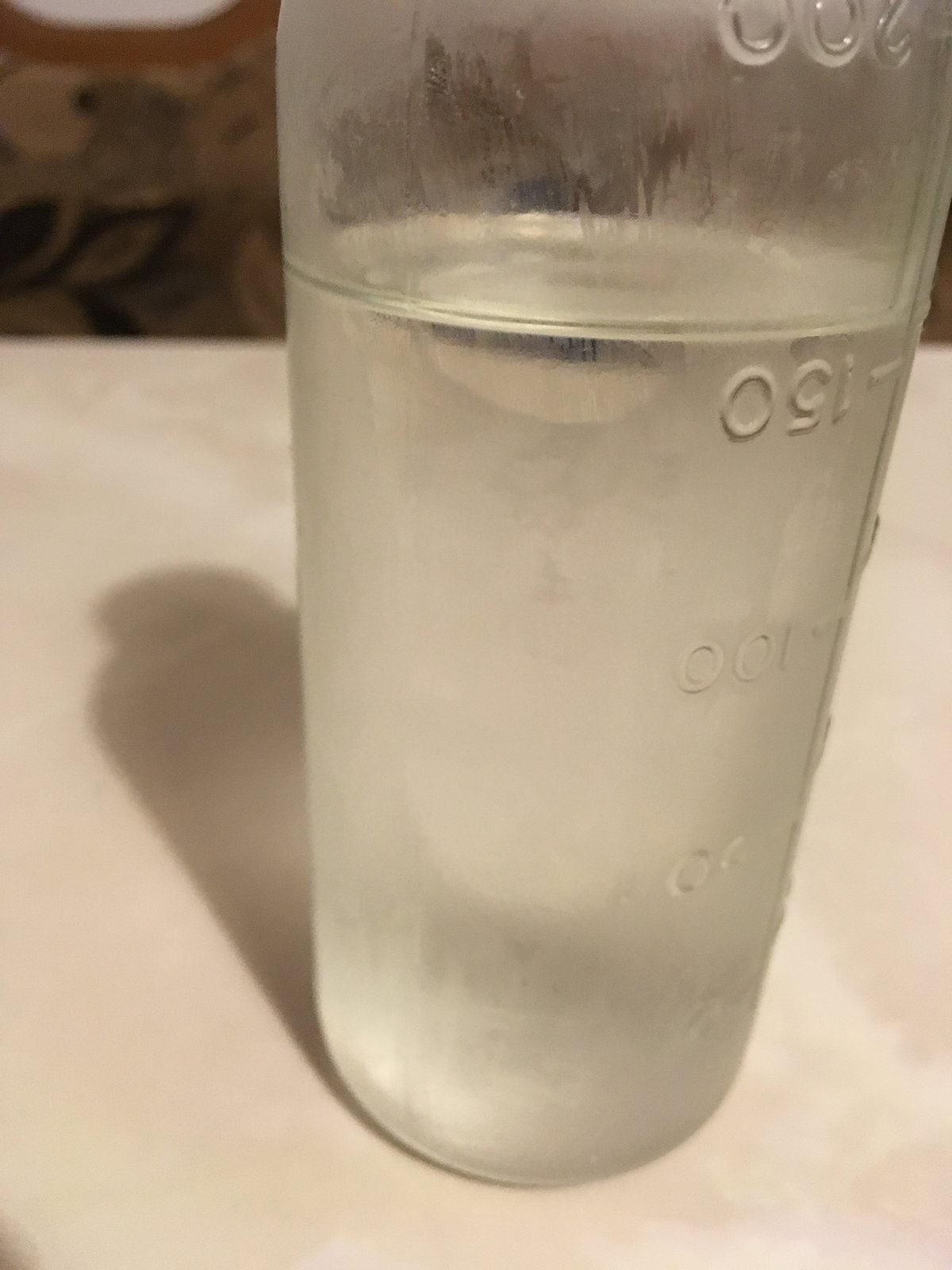

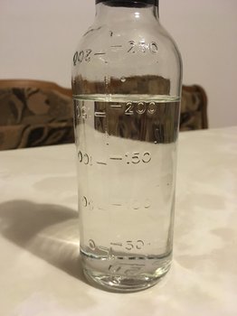

В субботу первый раз залил себе танеко, на Ленинградке рядом с Мкад, в бак больше половины и в 10 л. канистру. Характеристи 399 смаз способн, темпер фильтр -39, на стенде не висело, показал заправщик с рук, только привезли говорит. В воскресенье завелась нормально, температура по компу -11 град, ночью было до -14 град. Пока грел мотор плеснул из канистры в стекл баночку, светит солнце, посмотрел на свет- прозрачное, но плавают какие то белые полупрозрачные фракции. Канистра новая, красная из метро, раньше ничего не заливал. Думаю может канистра грязная, пошел с баночкой домой, через 5-10 мин, все прозрачно ничего не плавает. На дизеле 2-ую зиму. До этого лил газпром на автом. заправке на Смольной. День проездил, нормально едет и заводится. Парафин при - 14 град это нормально или такого не должно быть?

49 минут назад, maikl76 сказал:
у танеко так парафины выпадают ,  у нас сегодня к минус двадцати   как молоко  образец  когда потеплеет опять прозрачная как вода станет , уже при минус шести кристалики все исчезали
Танеко с Жуковского, фильтруемость -39, темп. помутнения не знаю, но наверняка выше -20, мне интересно, при -14 град "хламидии" должны плавать или нет? Цвет прозрачный, ничего не мутнеет.

3 часа назад, maikl76 сказал:
Проверял, ничего не плавает, прозрачная.
